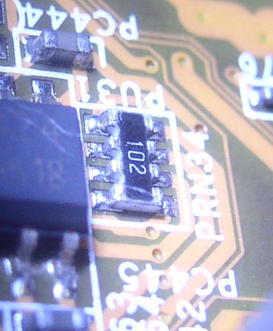

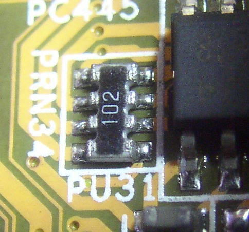

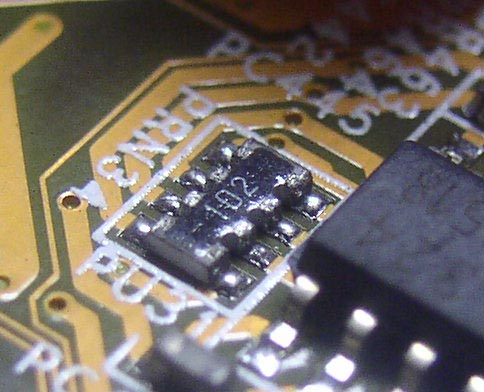

Из восьми ног этой килоомной резисторной сборки на момент ремонта надежный контакт имели только 4, переходное сопротивление остальных плавало от 200 Ом до бесконечности. Стоит эта прелесть на P5P800 в стабилизаторе питания ядер мостов (+1.5V), через два резистора управление поступает на затворы транзисторов, еще два используются для иных целей. На холодную мать включалась, с прогревом пропадало питание мостов, и как следствие - дикий нагрев севера. Сама сборка абсолютно живая, и после банальной пропайки все заколосилось...:)
