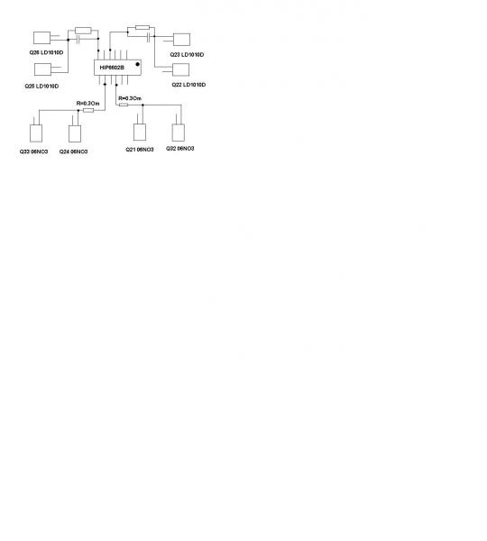

Касательно LD1010 - Вам уже трое намекают, что Вы ошиблись
1) это не MOSFET, а JFET. См. документацию. Еще раз скажете, что они ВСЕ пробиты, то поставлю пред. За лень.
2) обычно умирает максимум одна фаза, ну, или одно плечо... Но не четыре транзистора сразу. Вероятность этого события в районе нуля
Незнаю как правильно выразиться, когда мульт стоит в режиме прозвона диодов, и сток-исток звонится на КЗ. Может в Вашем понимании это не пробой. Методику проверки полевиков читал, и те два выживших J-FET прекрасно закрываются и открываются при подаче -/+ на затвор.
Перед кончиной мамки со слов хозяев в квартире сильно мигал свет. Из любого случая бывают исключения.

Автор, с чего Вы взяли, что ШИМ неисправен? В то, что могло пробить драйвер 6602B, я еще поверю, но ШИМ причем?

Я имел ввиду HIP 6602B.
Собственноручную зарисовку подключения затворов выложил.
