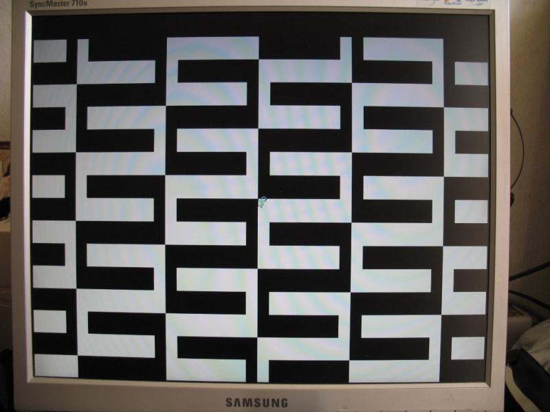

У меня такая же карта Gigabyte 8500GT GV-NX85T256H и те же проблемы. Нашелся уникал, который прислал ее по почте без упаковки в обычном мягком конверте. Я ее поставил, запустил комп, в VGA режиме нормально было, пошла установка драйверов и на экране появилась разноцветная каша, всё повисло. Ребут и повтор процедуры - тот же результат. Очень сильно грелся радиатор (пару минут работы). Но встроенном видео поставил дрова под неё, ребутнул, увидел черно-белые иероглифы (см. на картинке).
Радиатор снял, все проверил - видимых дефектов нет. Что это может быть в моем случае?

  • такие полосы появляются только пока в Bioshock а
  • А ничего, что контакт может при прогреве
  • Ну вот , если грузится то не
  • to maugli666 Раз грузится с драйверами то
  • 6eLoff Вот скажите, причем здесь настройки параметров
  • Герцовка, дрова , не поддерживание некоторых шейдеров. Если дрова

  • а что если попробовать сжать струбциной в болости
  • Самое печальное что дело действительно катится к пропайке
  • вот что получилось (на фото) , разница очень
