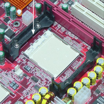

Для начала - немного теории: штатные системы охлаждения для данного сокета крепятся пружинными скобами того или иного исполнения за специальный желобок на выступе в основании радиатора (figure3&4 из 24920401.pdf). Сами эти скобы могут быть выполнены в виде отдельных деталей или быть частью пластиковых полурамок, крепящихся через отверстия в материнской плате (figure1 там же). Отверстия имеют диаметр 4,039 и образуют прямоугольник 81,28х38,10 - но, что характерно, такую же геометрию крепления систем охлаждения имеют и 603/604 (30916001.pdf). Отличие лишь в размерах отверстий (в большую сторону), наличии штатной backplate и другой высоте IHS от текстолита материнской платы. Поэтому самый простой способ справится со своим Willamette - взять систему охлаждения для соответствующего Xeon-а: скорее всего она встанет штатно или с минимальными доработками, а производительности ее хватит с огромным запасом, если вспомнить о таких ядрах, как Nocona и Paxville. Минусы такого решения очевидны - это дорого, а серверные компоненты никогда не отличались низким уровнем шума.
Следущими на рассмотрение попадают такие системы охлаждения, что имели штатную возможность крепления на 423, которая, однако, не особо афишировалась по причине малой актуальности и короткого жизненного цикла этого процессорного разъема. Например, у меня в куче запчастей валяются отстатки радиатора для 478, крепление которого явно представляет собой адаптированый вариант от того выступа-423 - только вместо скоб, цепляющихся за выступы полурамок он был снабжен пружинами, использующими окна в высоченной рамке-478. К сожалению, больше от этой системы охлаждения ничего не осталось, и потому точно назвать ее не могу (возможно, это TTC-W1TB?). Что-то выпускалось штатно даже на 478, для плат с 423-подобным креплением (как на S3098). Еще один известный мне вариант это GlacialTech Turbine4500 - но для нее надо иметь штатные полурамки (идущие в комплекте нужны для 478, и, по сути, сводят его к 423), пружинные скобы (с характерной надписью "604P") входят в поставку. Думаю, найдутся и другие подобные изделия, распознать которые удастся простым сравнением их фотографий с указанными figure3&4. Проблема, конечно в том, что такое hardware можно найти исключительно на вторичном рынке. Добавлю только что продающийся (на момент написания статьи) в Москве экземпляр Turbine4500 - не мой, я со своим ни за что не расстанусь, да и он уже утратил совместимость с 423/603/604 после доработок под 775. Конечно, можно попытатся найти такие шедевры, как Zalman CNPS5100 - но это если очень сильно повезет.
Поэтому переходим к следующему способу. Диагональ указанного прямоугольника составляет 89,7666, что близко к расстоянию между отверстиями 754/939/940 - 88,9. Поэтому любая система охлаждения для K8 с не слишком "разлапистым" основанием и креплениями на отверстия может быть установлена на 423/603/604 с простым поворотом на 25,11о. Тут надо специально поблагодарить разницу метрической и имперских систем, из-за которых "наша" М3 в "их" отверстиях под всякие там 6-32 имеет достаточную свободу. Впрочем, некоторые системы охлаждения, такие как Zalman CNPS7000, могут использовать для установки штатные винты. Кстати, для особо тяжелых радиаторов именно 423 предусматривал крепление непосредственно к корпусу, ради чего и было стандартизировано его местоположение на материнской плате (figure2 из 24934801.pdf). К сожалению, 603/604 эта возможность не касается, да и не каждый корпус эту рекомендацию выполняет, особенно в свете последней моды на огромные окна для доступа к backplate. Трудности тут доставляют предельно зажатые KOZ-ы (Keep out zone) 423, которые, по сути, не оставляют никакого запаса свободного места - так что на большинстве материнских плат установить Retention frame от 754/939/940 просто не выйдет, более того - она сама не слишком подходит для этого (по 81,28 - у нее ребро жесткости от 80,10 на целых +2,5 в каждую сторону и по 38,10 - допольнительные зубья от 35,0 на ±2,5). Даже выломав из нее только центральные стойки с зубями и прикрутив их на диагонально расположенные отверстия 81,28х38,10 можно уперется K8-скобой в обычно плотно окружащие Socket423 конденсаторы. Но повторюсь, если имеется радиатор с креплением на два отверстия 754/939/940, не слишком крупный в основании (как большиство современных теплотрубочных "башен") - его установка на 423/603/604 проблем не доставит. К примеру, Ice Hammer IH4000 и Scythe Ninja3 встанут вообще без вопросов, а вот Thermalright Macho мешает его слишком развитая пластина крепления в основании - придется что-то еще делать.

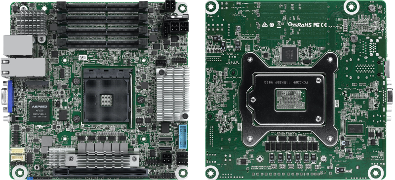

Интересно, что, хоть это нигде и не сказано, данная пластина подходит к редкому креплению, использовавшегося в низкопрофильных системах с LGA1207 (Socket F, SocketC32) - два отверстия на расстоянии 4.1"=104,14mm. А эта величина, в свою очередь, весьма близка к 104,957mm - диагонали отверстий AM4 (показаны красным). Удивительно, что, несмотря на на специальные пояснения к своей обычной крепежной пластине - мол, никуда она из полувыемок (вместо отверстий) под AM2 не денется - в случае 4.1" сделано наоборот, но наполовину: с одной стороны отверстие, с другой - полукруглый паз.
На этом странности данной пластины не кончаются - отверстия самого Narrow2011 (56x94) выполнены не под его штатную резьбу М4, а слегка меньше, под ту же #6-32, как и у соседних дыр AM2. И в комплекте поставки самого Narrow ILM BTK есть только пара М3х10 (с шестигранной головкой под ключ на 5 и крестовую отвертку) и столько же пластиковых шайб. Получается, что для крепления необходимо уже иметь те стойки с М4 на одном конце и #6-32 на другом. Или таки ковырять закаленную пластину, чтобы пропихнуть обычный М4 (древний винт от детского конструктора, с прослабленной до 3,8mm резьбой - не влез)...
