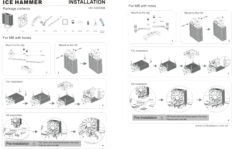

01. Данные производителя (из таблички в комплекте поставки):
Размер: 72Lx48Wx101H Вес: 170g Тип подшипника: Hydraumatic Напряжение: 12VDC Сопротивление: 0.06Amp (MAX) Создаваемый воздухопоток: 12CFM Уровень шума: 13db±10% Скорость вращения: 1,500RPM±10%
[off]Понятно, что "сопротивление" в амперах - это ток[/off]

03. Винты в данной конструкции имеют резьбу М2.5, три типоразмера: короткий - для присоединения коромысла на П-образной пластине, пара средних - для крепления рычагов на коромысло, пара длинных - для фиксации всего этого на основание.
Механизм крепежа кажется довольно замысловатым, однако справляется как с близко расположенными отверстиями (лишь бы они не угодили под основание, например диагональ 30х42), так и с весьма дальними (почти полностью открытых рычагов хватило на квадрат 53х53). На петли крепится практически идентично - в комплекте есть вторая пара рычагов, их явно хватает на диагональ 48х61 (популярную у главного любителя делать петлевые крепления - Intel'a). Кроме того, никто не мешает просверлить и нарезать резьбу в краю основания и уже использовать их для базовых точек рычагов. Также можно использовать для альтернативного крепления штатные отверстия на боковинах основания - тут уже фантазия ограничена только подрадиаторным окном (17.5мм). Есть еще одна особенность - высота основания близка к оной у радиаторов Zalman CPNS-3100/6000, что позволит поставить этот "суперкулер" даже на Socket7/370.
https://rom.by/files/plate.jpg

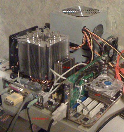

[off]FE. Подобным изделием можно назвать разве что Noctua NC-U6, которое
1. Не очень распространено.
2. Больше не выпускается.
3. Не имеет технологии прямого контакта.
4. Имеет поверхность вдвое меньшую.
(можно было бы еще предположить ценовое преимущество - но нет никаких данных)
Зато у нее полностью позаимстована идея трехступенчатого крепежа! К тому же у нее радиатор односекционный. В UC-U6 трубки идут более круто вверх, да и сами приподняты основанием, меньше создавая точек возможных конфликтов.
Конечно, есть еще Thermalright HR-05, но у него и тепловая трубка только одна, и поверхность бессмысленно вычурная. Правда, на стороне данного производителя весьма качественное исполнение (имеется ввиду пайка и полировка, ровность оснований у него вечно страдает), а также версия с альтернативной геометрией.
[/off]
[off]FF. Можно использовать изделие и на GPU, правда, его немалая высота перекроет аж 4 слота (5ый - сама видеокарта). Процессорный радиатор на GPU может быть больше/эффективнее, перекрывая меньше слотов - но с ним нужно разрабатывать крепление (иногда это затруднено странными PCB, например, мелкими <3мм отверстиями).[/off]
