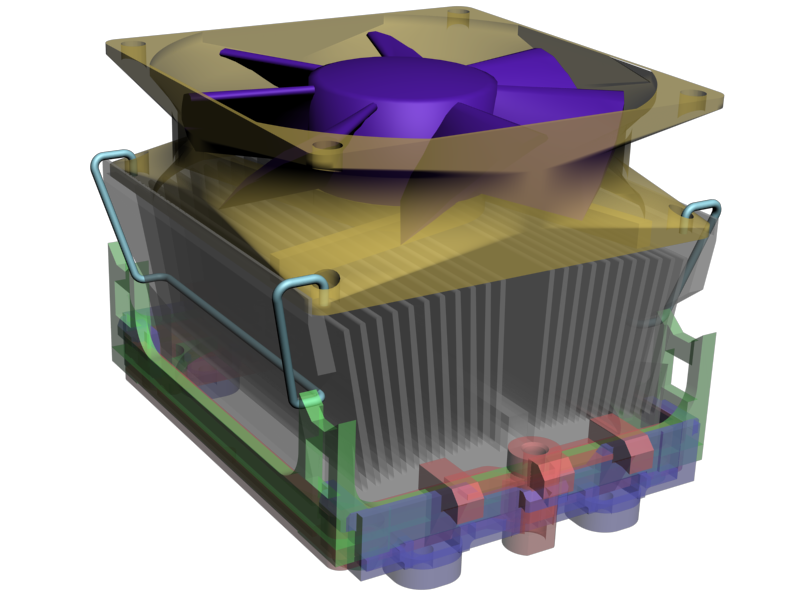

И, раз уж залез, немного улучшил свой GoodUniCooler - раньше мне казалось, что откидывание одного ребра приведет к ухудшению параметров, потому и удовлетворить скосам объемных ограничений 423 без фрезеровки не получалось. Однако после сужения до 81,28 предыдущей версии (ради совместимости с DP 771) настоятельно встал вопрос об отказе от проволочного крепления, без которого лишняя технологическая операция стала совсем неоправданной - и на проверку новая версия, чуть изменив геометрию, оказалась не хуже старой. Заодно и снабдил ее BTK - кроме 478, там и выходит коряво, и лишняя деталь в результате - 939 и 423 вполне совмещаются, это вот обычное крепление за Retention Module каким-то чудом скомбинировалось в одной пластине. Где нет неровностей на внешней грани, радиатор проходит вблизи рамок :) : внизу - 423, выше - 478. Пластик 939 ограничил по длине, не дав сделать желобoк.

До широкого внедрения систем охлаждения с тепловыми трубками основными вариантами радиаторов были обычные E-образные экструдированные алюминиевые профили (характерный пример - Intel Box Cooler for Northwood), наборы из тонких пластин в виде веера (Zalman CNPS-3100) или даже блюдца (Zalman CNPS-7000) и звездообразные (Intel Box Cooler for Prescott/Conroe/more modern), плюс изредка попадались плотные "заборы" из медных пластин (обычно в 1-2U). Хотелось бы научится сравнить их "на пальцах", не прибегая ни к тестам, ни к полномасштабному моделированию тепломассопереноса.
Введем характеристику (назовем ее, например, "парусность") как p=S3/V2. Она обладает парой полезных свойств: она не зависит от размеров и линейна по элементам. То есть, увеличив пропроционально некий объект, мы не изменим его парусность, однако взяв два одинаковых объекта, парусность удвоим (можно было бы взять pp=p1/6=S^½/V⅓, она была бы ближе к 1, но не обладала бы вторым свойством).
Можно сказать, что парусность может коррелировать с отношением производительность/цена, так как площадь поверхности определяет тепловое сопротивление на участке радиатор-воздух (поток воздуха примерно одинаков и опредеяется акустическим комфортом), а в стоимости заметна доля металла. Понятно, что такой интерпретации отвечает приближение "теплопроводность металла = бесконечность, теплопроводность воздуха = 0, теплоемкость воздуха << скорость потока * любой характерный размер". Понятно, что это не очень хорошо на очень тонких-плотных ребрах, да и для теплотрубок, в сравнении с чистым металлом, - тоже.
В таблице приведены значения этого параметра для описываемых радиаторов и пары простейших фигур. Он минимален у шара (=36*Pi), невелик у куба (=63=216) и, например, позволяет оценить, какая из звезд острее, а при каких радиусах тор компактнее. Также упомянута для сравнения и обычная механическая деталь (Retention Module for 939). В таблице заодно указан коэффициент использования объема (заполненность).

GoodUniCooler - нарисованная мной конструкция, универсальная для Socket478, Socket939 и Socket423, под вентилятор 80х80
