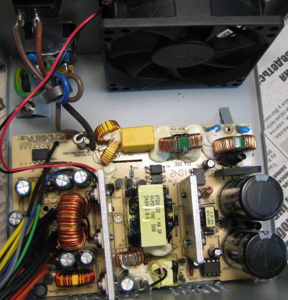

Приветствую! Помогите разобраться, который день уже бьюсь... Описываю ситуацию:
БП IQO-400, по видимому производства FSP, дежурка собрана а FSQ110 (на микросхеме просто Q110), ШИМ в высокой части UC3845B, супервизор GR8313.
Если БП не подключён к материнке, БП питания запускается (при замыкании зелёного-чёрного), все напруги нормальные (3,3В, 5В, 12В, дежурка, -12В), нагружал его лампами, работает стабильно. Вроде всё замечательно.
Если БП подключаешь к материнке, БП не включается, напряжения питания микросхем прыгают, напряжение дежурки прыгает.
