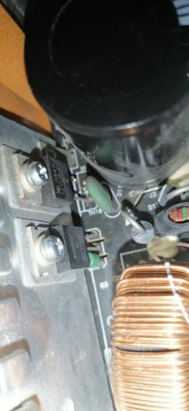

Aerocool KCAS 700W аналог диода PFC UG8J
Нужен аналог диода UG8J в схеме PFC. Умер он из-за того что в корпус попала гайка(не знаю как, но как то попала). Вроде как больше ничего там не задело(Фото приложил).
