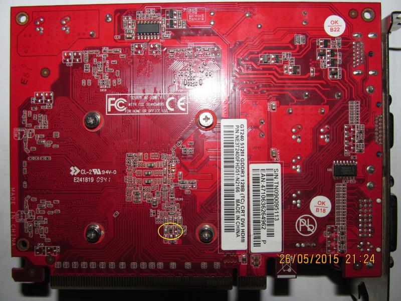

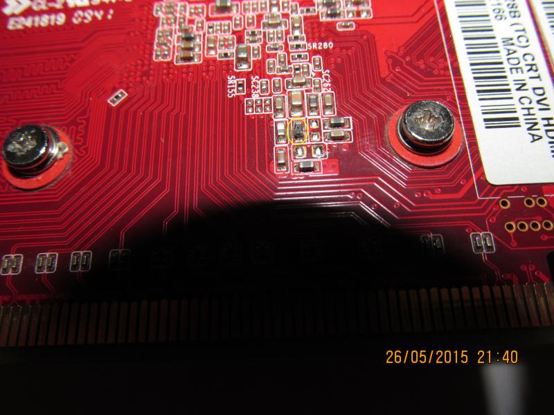

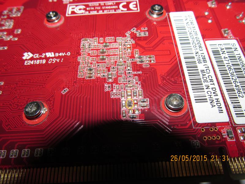

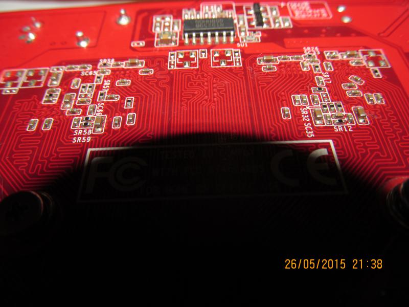

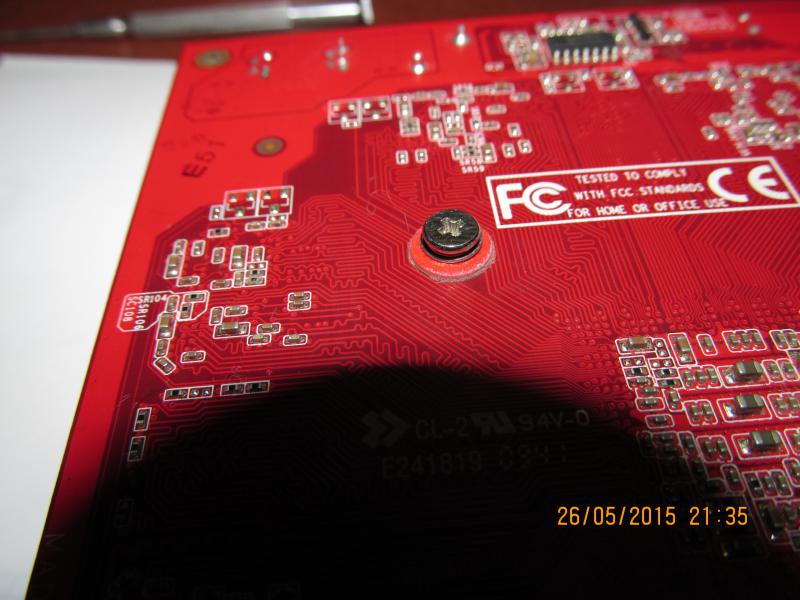

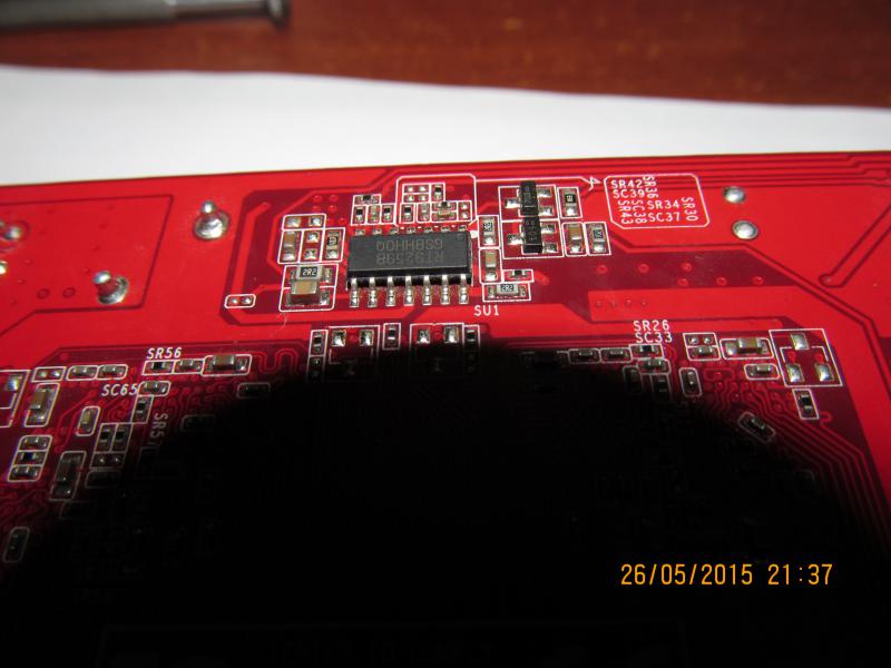

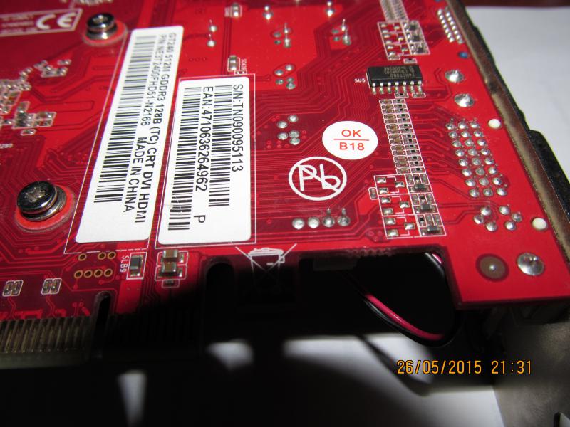

Помогите найти причину неработоспособности видеокарты Palit GT240 512M GDDR3. Суть вот в чем. Досталась мне эта видеокарта. При включении компьютера, проходит пост готовности и загрузки BIOS, но изображения нету (чёрный экран) на всех выходах: DVI, VGA. HDMI не имею возможности проверить.
При детальном осмотре высмотрел как бы сгоревший элемент. Подскажите что это может быть? Особенно это видно на фото №4 IMG_3663, №10 IMG_3677.
Заранее благодарен за помощь.
Aleksey_56
11 лет 6 месяцев назад
что это может быть?
SMD дроссель (ferrite bead)
LUCKyALF
11 лет 5 месяцев назад
Спасибо за ответ! Только хочу спросить:
1). Они все одинаковые?
2). Как мне подобрать такой же?
3). Просто выпаять аналогичный по виду или у них есть какая-то маркировка (тип дросселя, сколько Ом, кОм)?
Aleksey_56
1. Отличаются как и любые другие (не SMD) дросселя.
2/3. Для начала не плохо было бы выяснить, что стало причиной выгорания родного, измерьте сопротивление на обеих выводах сгоревшего дросселя относительно земли. В вашем случае на замену подойдёт ИМХО любой такого же типоразмера.
LUCKyALF
На одном и другом выходе сопротивление относительно земли приблизительно по 216 Ом. Подошел к нашим спецам перепаяли на аналогичный по размеру. Видеокарта заработала! Огромное спасибо за помощь!
