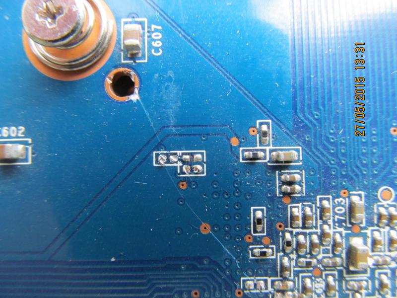

Помогите пожалуйста!
Есть такая видеокарта Asus EN8600GT/HTPD/256M/A. Она была полностью рабочая, но после замены пасты и закручивания винта радиатора (они же кривые руки, свои), отвертка соскользнула и выдернула пару штук элементов на фото видно! Извиняюсь за мелкие цифры на моих фото (цифр должно быть 12). Может где-то не должно быть элементов? Аналогичная видеокарта по набору элементов находится в статье по данной ссылке фото 2.
Вот это фото:
Конденсаторы все 100nF 6.3V, кроме №9 - дроссель и 11 - 1㎌ 6,3V хотя он вроде у вас целый.

Спасибо огромное! Попробую впаять.
