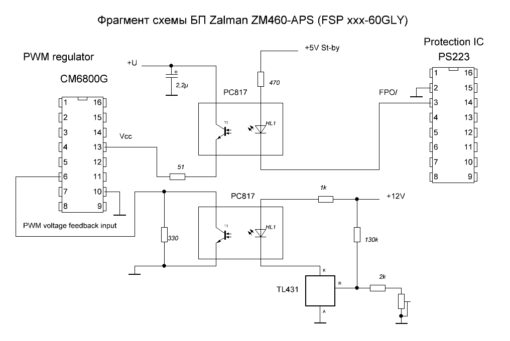

И так, нашёл сегодня время покурить внимательно все Datasheet-ы по супервайзерам:
применяемый в моём БП PS231S отличается от изображённого ниже PS223 только наличием ещё одной +12 Вольт линии!
Все без исключения be quiet с PS223-супервайзером запускаются на лампы! Наличие ещё одной линии в PS231S не должно менять ситуации!
Спасибо тому, кто выложил в инет эту схему!
Готов теперь спорить: БП на лампы в нагрузке ДОЛЖЕН запуститься!

Мой следующий шаг:
посадил 3-ю ногу супервайзера на землю и замкнул PS-On. Имеем два успешных старта. На линии +12 Вольт две лампы 12V 21W, на 5-ти вольтовой одна такая лампа. На третьем запуске начались циклические самопроизвольные перезапуски.
В данном случае супервайзер исключён из схемы. И всё равно проблема осталась!
В общем, можно смело сказать, что супервайзер тут не при делах!
Остаются только либо микросхема дежурки либо стабилизатор TL431.
? Зачем замыкать, если блок уже стартанул?
Значит теперь срабатывает защита от перегрузки. Если, конечно, сетевое напряжение и напряжение питания ШИМ в пределах нормы. И жив сетевой кондер.

Tubedoctor
10 лет 10 месяцев назад
То есть теперь, если я всё правильно понял, защита срабатывает не от супервайзера!
Под подозрением остаются только TL431 (обратная связь по напряжению), микросхема дежурки или же сам ШИМ CM6800. Хотя сам CM6800 уже был заменен.
Микросхема дежурки там стоит с обозначением AAECB. Порывшись на форумах удалось выяснить, что это SG6848. Да и по схеме полностью всё сходится. Проблема в том, что у меня нет такой микросхемы! Нужно заказывать. Три или четыре недели ждать.... /images/smiles/eusa_think.gif
Может быть ещё, что защита срабатывает через оптрон дежурки. Насколько понял, за этим делом там следит LM393 и управляет оптроном. Толком пока не разбирался ещё.
