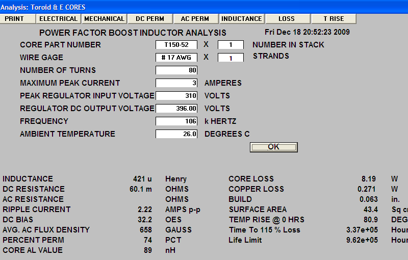

А вот уже более реалистичный расчёт.
И кажется мне , что на этом экране есть ответ на мой вопрос .
https://rom.by/files/Bezymjannyj_cr.png

Немножко наврал , извиняюсь.:roll:
Думал , что в этом БП рабочая частота и выходное напряжение APFC
имеют типовые значения , как в даташитах на CM6800 и FAN4800.
По факту оказалось, что Uвых=396в , частота 106кГц.
Пересчитал потери , выкладываю.
https://rom.by/files/core_loss_cr.png
Этот расчёт показывает, что новый такой сердечник при данных условия
должен греться до 26+81=107 град. ( комнатная температура , без обдува )
По факту имеем 130 град. - превышение на 21,5%.
Вывод - данный сердечник выработал свой ресурс .
