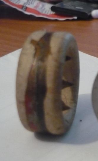

Цвет старого сердечника все таки коричнево-бежевый,
Ну, может и в правду 200-ю серию стали в дроссели APFC ставить
и может он действительно просто от пыли перегрелся.
Раз уж вы не верите таблицам ( если вы в них смотрели ) и формулам
и параметр родного колечка AL равный 78 нГн вам ни очём не говорит
( хотя мне лично он не говорит , а просто КРИЧИТ , что это -52 смесь )
тогда попробуйте намотайте , только провод совсем не обязательно такой толстый брать.
Зачем мучиться-то при намотке ? Вполне хватит и 0,8 мм - легче укладывать витки и мотать быстрей.

А может правы вы, покажет эксперимент. если хозяин блока не заберет до пятницы, то так и сделаю(все таки предохранитель и полевик без запаса поставлены) провод выбрал такой же какой стоял до этого. Скин эффект как понял на таких частотах пренебрегается. 4 метра провода конечно долго мотать, слышал торы наматывают машинкой. Провод сложил в длину по ~40см, места сгиба должны были входить в кольцо. Их слегка загнул,но старался не перегнуть. Дальше мотать было проще. Мотал первый раз на кольце.
На бумажке посчитал u материала мп-140, получил 73, вывод альсефирит, но точно не 140? Плотность пми 1мТ при токе 16а.

...На бумажке посчитал u материала мп-140, получил 73, вывод альсефирит, но точно не 140?..
Если вы говорите про то кольцо с бумажками , то это не альсифер, а прессперм МП-140.
https://rom.by/files/P1050205_cr_0.jpg
Просто вы неправильно расчитали магнитную проницаемость этого кольца.
По вашим данным AL = 0,128 ; кольцо №2 35*25*15 ,
тогда получаем :
Se=(35-25) * 14 / 2 = 70
le=(35+25) * 3,1415 / 2 = 94
ui = 137 .
Читайте внимательно Кузнецова !

Вообщем не получилось намотать на старом кольце, блок забрал хозяин, отписал что все ок, работает core quad, geforce gtx 260.
Полевик так и не нашел одекватной замены, кроме как irfp460a и 14nk50z дома ничего подходящего не нашлось. у первого посчитал низкое сопротивление Rds, потому оставил 14nk50z, предохранитель поставил на 10а. фото дросселя
спасибо Egor-lаnd за тему и участие в дискуссии, и Кузнецову за предоставленные формулы.

На днях попался мне точно такой же БП как в заголовке этой темы .
HIPRO HP-P4507F5W . Клон. Всё один в один. Исправный.
Естественно сразу возникло желание проверить температуру дросселя APFC,
ну и всё остальное тоже.
Выходное напряжение APFC = 398 вольт. (было 396 )
Рабочая частота = 112 кГц. ( было 106 )
Индуктивность дросселя = 553 мкГН ( было 570 )
Температура дросселя = 85 градусов. ( было 130 )
Радиатор первички = 85 градусов. ( было 85 )
Радиатор вторички = 45 градусов. ( было 45 )
Условия такие же - блок на столе, разобран и не обдувается.
Нагрузка на БП 65 ватт.
Дроссель на 45 градусов холоднее чем в первом БП.
Температура воздуха 22 градуса.
Температура перегрева 63 градуса, что почти похоже на расчётное значение по
калькулятору от Микрометалс и даже на 15 градусов меньше.
Первый вывод который просится сам собой - первичка греется не потому что греется дроссель !
