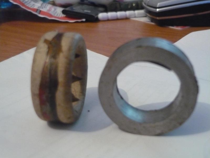

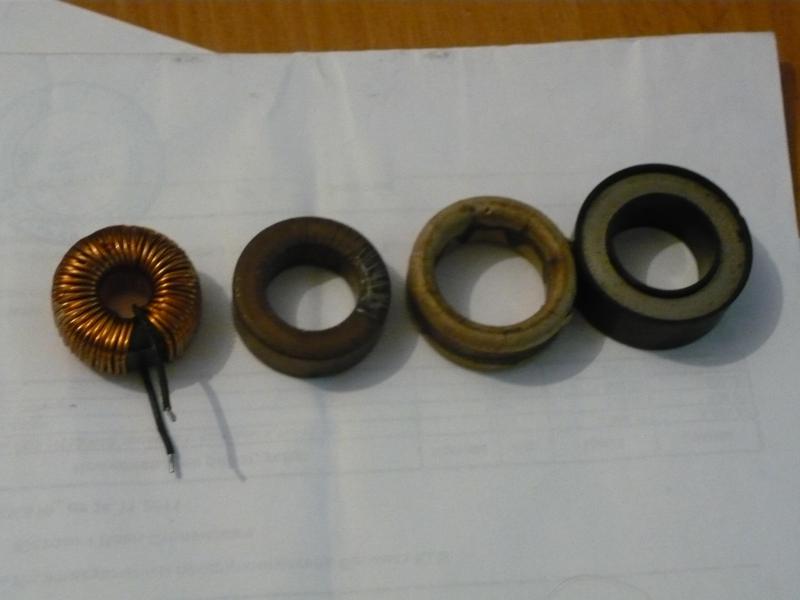

Блок hiper 4m530, проблема сгорел дроссель apfc ~120 витков проводом d=1,2мм, сердечник если верить микрометалс из серии "200C Series: High Temperature Powder Cores" цвет кольца коричневый с серой полосой (может я дальтоник) скину фото позже. Со слов хозяина блок был запылен
до ужаса, видимо это и стало причиной выхода из строя дросселя. все таки сердечник не из дешевых, а высокотемпературный
http://micrometals.com/materials_index.html. Провод уже смотан с кольца, так как лак обгорел и местами слез.
Что делать:
1. намотать 10 витков и измерить индуктивность, сравнить с расчетной, если разница небольшая, мотать на нем же?
2. Мотать на альсеферите (кольцо из двух половинок)
3. Мотать на пермаллой (кольцо в виде прессованной часовой пружины) смотрите
Или 2 кольцо тоже из пермаллоя?
P.s. завтра выложу фото 3 сердечников.
Egor-land elbase.ru вроде занимается поставками micrometals.
Слева на право дроссель ПФЦ от блока WinFAST-480A (цвет сердечника черный 28*13*11, кольцо от Гипера 33*19*11, кольцо №2 35*25*15, кольцо №3 35*24*10.
сидя на работе посчитал индуктивнось старого дросселя получилось 910мкГн. Проницаемость сердечников 2 и 3 вычислю завтра, намотав 10 витков и измерю индуктивность на компе. При токе 8а плотность потока магнитной индукции В=403мТ.

"...сердечник если верить микрометалс из серии "200C Series: High Temperature Powder Cores" цвет кольца коричневый с серой полосой..."
200-я серия тут (в APFC) не встречается.
Колечко обуглилось - цвет изменился.
Было салатно-голубое - стало коричнево-серое.
Колечко которое бумажками обклеено сюда идеально подойдёт.
Намотайте на нём и будет вам щастье.

Egor-land, кольца брал у деденьки во втором контейнере 1 ряд, на нашей балке.
Намотал 9 витков на старом кольце индуктивность 6,34мкГн(при 118 витках будет 1100 мкГн) Al=0.078, расчетная Al=0.065. все таки вы правы.
Может не так выбрал сечение и длину le=2pi*33 (внешний радиус), площадь se=11*(33-19). ui=35.
На мп-140 как вы говорите получилось 10,4мкГн.
Я так понимаю сердечник не утратил своих свойств?
Можно ваш телефон?

Дроссель на колечке с бумажками давно уже сделан и испытан ,
он есть у меня на фото, работает нормально , температура около 45 градусов.

d=1,25 мм в эмале и льне, на мп-140 предварительно намотал какую-то полимерную пленку, по ширине вырезал сам (приобреталось все там же во 2 контейнере), AL сердечника мп-140 я ненаписал = 0,128. Расчеты по вычислению u0 материала кольца мп-140, я не проводил. Потому не вычислил ток насыщения. С ваших слов его хватит за глаза.
Цвет старого сердечника все таки коричнево-бежевый, при солнечном свете очень хорошо видно.
Обуглился только провод, на сердечнике пригорела лишь краска в местах натяжки провода. Под лупой зернистости материала кольца не видно, однородное. как литой кусок железа
