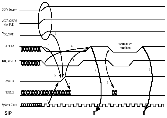

Условия для корректной инициализации AMD K7
Вот, что можно почерпнуть из официальных доков – инициализация AMD K7 CPUs:
1. AMD говорит, что для корректной установки КУ, Reset должен подаваться до сигнала PowerOK, как минимум за 10nS. Это условие всегда выполняется – SB (южный мост) выставляет PowerOK спустя многие mS, а не nS.
2. К приходу PowerOK все напряжения уже должны установится в номинальные значения. Это условие всегда выполняется – для этого, собственно, и есть PowerOK.
3. Генератор к приходу PowerOK уже должен вовсю генерить нужную частоту. Далее в доках следует исключительно информативное предложение (одно!) по этой принципиальной теме:
When PWROK is asserted, the processor switches from driving the internal processor clock grid from the ring oscillator to driving from the PLL.
Вот так всё просто – с приходом PowerOK процессор переключается с внутреннего на внешнее тактирование. Ни больше, ни меньше.
4. Промежуток от начала PowerOK до снятия Reset должен быть не менее 1mS, дабы дать время процессору «засинхронизироваться» в процессе переключения с внешнего на внутренее тактирование. Это условия всегда выполняется – SB обычно «перевыполняет» его как минимум в 1.5-2 раза.
5. PowerOK должен быть стабильным в процессе всей работы компьютера (иначе процессор опять станет переключаться между внутренним и внешним тактированиями, что, конечно, ничего хорошего не сделает).
6. NB_RESET# должен быть выставлен (в таком случае выставляется и CONNECT) до снятия Reset#. Это условия всегда выполняется. Если NB_RESET# не будет выставлен до окончания Reset, то подача CONNECT будет расценена процессором как начало передачи SIP-пакета. К сожалению, этот важный пункт совсем не отражён в доках, на диаграмме отстутсвуют главные инициализационные сигналы – PROCRDY, CONNECT, CLKFWDRST…
7. Чипсет должен считывать FID-ы не ранее чем через 100nS после PowerOK. Это условие появилось с выходом Palomino (аналогично – в Tbred/Barton). Просто в Tbird/Spitfire значения FID брались с мостиков L6 и там, понятно, никакого времени на стабилизацию не нужно. А в паломинах эти мостики исчезли их значение «генерится» самим процессором, на что и требуется некоторое время, дабы избежать считывания «не до конца» (неправильно) установившихся значений. Эта трансформация аналогична той, что произошла с VID/BSEL при «переходе» Coppermine-Tualatin. Выполняется ли это условие для чипсетов, «незнающих» паломинообразных процессоров – сказать сложно, это надо проверять. Если сравнить с установкой туалатинов на i440BX («аналогичная» проблема – в i815B0/Tualatin присутствует «задержка» считывания, а в i440BX – её нет) – то выполнением/невыполнением можно пренебречь.
8. После WarmReset-а опять же, требуется время на установку FID (см. п.7).
9. (Дорисовано мной) – после ресета следует передача SIP. Для этого используются сигналы PROCRDY/CONNECT/CLKFWDRST синхронизируемые по SYSCLK.

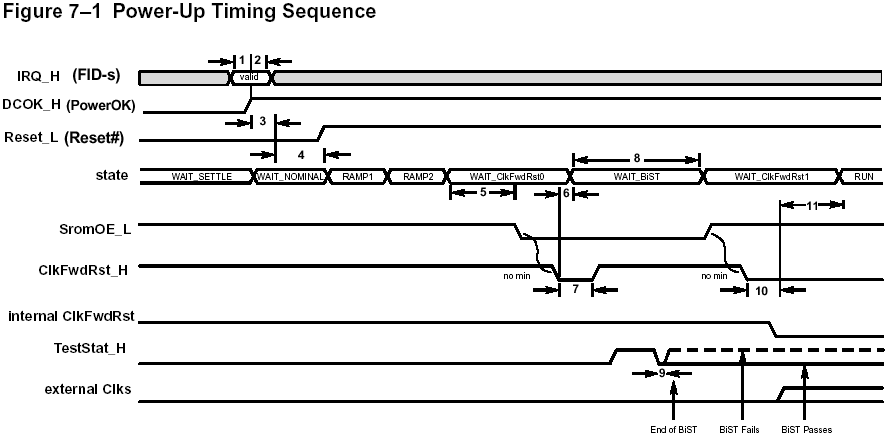

Инициализация AMD K7 на примере Alpha21264
В любом случае, хотя б попытаюсь «спроецировать» инициализацию Alpha21264 на AMD K7.
Инициализация (на примере Alpha 21264):
1-2. "Установка" и "сохранение" значений с линий FID. (для альфы это - мультиплексированные линии IRQ).
3. С подачей сигнала PowerOK (у альфы он обзывается DCOK) "снятые" значения FID устанавливают коэффициент умножения. Сейчас пока внутренний генератор работает на частоте FSB/16, через 8 тактов она начинает "умножаться".
4. "Умножение" (до значения коэффициента) происходит в пять этапов. Каждый этап занимает Koef_max*Koef_max тактов. Для альфы это 5*8x8=320 тактов, для "допаломиноских" AMD получится - 5*25x25=3125 тактов (25=12.5*2), для паломино-торобредо-бартоновских процессоров - 5*48x48=11520 (48=24x2). В результате к концу ресета должна быть достигнута частота FSB/16*koef.
RAMP1. После окончания ресета генератор переключается с деления на 16 на деление на 2. В течение ~0.02ms происходит стабилизация на этой частоте.
RAMP2. После этого генератор переключается с деления на 2 на "полную" частоту. В течение ~0.02ms происходит стабилизация этой частоты.
5. Примерно через 264 тактов выдаётся сигнал SromOE ("Serial ROM Output Enable"). Он даёт разрешение на всю внутреннюю инициализацию процессора (Load SROM, BIST execute etc). В документированных сигналах для AMD таковой отсутствует. Однако присутствие SIP (Serial Initialization Packet) и даже входов для считывания "внешней" Srom у AMD76x может быть достаточным для того, чтоб предположить наличие такового и у AMD (лишь "глубоко" недокументированного). Но даже если такого сигнала и нет – как говорится «смысл остаётся»?
6. Через один цикл (FSB) после снятия ClkFwdRst запускается BIST (внутренний самотест процессора).
7. Ещё через один цикл (FSB) ClkFwdRst снова восстанавливается (BIST продолжается).
8. BIST длится примерно 700 000 тактов. После этого идёт фиксированная пауза (~100 000 тактов) и начинается загрузка SROM в L1-кэш_команд. Загрузка каждой командной "строки" занимает ~50 000 тактов (интерфейс ведь - Serial, как к у модемов).
9. После окончания BIST сигнал TestStat устанавливается в зависимости от его результата: OK - "снимается", Fail - "устанавливается".
У AMD подобный сигнал отстутсвует, но, насколько я понял, он даже в альфе - optional, т.е. лишь для отладки.
10. Второе (и "окончательное") снятие сигнала ClkFwdRst происходит по завершению загрузки SROM. Через 3 цикла (FSB) снимается внутренний ресет и происходит переключение на внешнюю синхронизацию.
11. Процессор уже полностью готов к работе и спустя 264 такта выполняет свою первую микрокоманду по адресу 0x780. Именно по этому адресу были загружены команды SROM, что приводит к выполнению микропрограммы, которая "доинициализирует" "недоинициализированные" <img src="/wink.gif"> после ресета регистры, устанавливает начальные значения и, в конце концов, я так понимаю (это моё ИМХО, т.к. не смог достать подробности SROM - они лишь "для разработчиков"), происходит переход по известному адресу - FFFF:FFF0.
Перечитав всю доступную альфовскую инфу, я даже нашёл структуру SROM и поле для коэффициента, который задаётся аналогичным четырёхбитным кодом. Однако подробности SROM всё ж отсутствуют, да и это (микропрограмма инициализации процессора/шины_EV6, состоящая из микрокодов, загруженная в кэш команд и выполняемая после ресета) именно то, что могло быть изменено в AMD K7.
Что ещё могли изменить в инициализации AMD K7 по сравнению с Alpha 21264? Первое, что приходит на ум: способ засылки SROM в CPU – в альфе он даже имеет специальный тактирующий вход, а в K7 – привязан к частоте SYSCLK. Естественно и микропрограмма другая, но наличие SIP-пакета, думаю, говорит о сохранившемся принципе инициализации – засылка микрокодов в L1-кэш_команд и его выполнение. Не совсем ясен смысл “K7”-сигнала CONNECT (CONNECT is an input from the system used for power management and clock-forward initialization at reset). Видимо, что-то родственное с «альфа»-сигналом SromOE, ведь именно после выставления CONNECT начинается передача SIP (п.6 у K7 и п.5 у альфы). Ну, а про PROCRDY , вообще, не найти чего-то путного, но ясно, что раз он отнесён к AMD_System_BUS-сигналам, значит он точно перекочевал из альфы, может быть, только в несколько изменившейся функциональности.
В общем, сложно предполагать не «располагая»: если у кого-то есть опыт работы с Alpha – большая просьба прокомментировать и высказаться.
