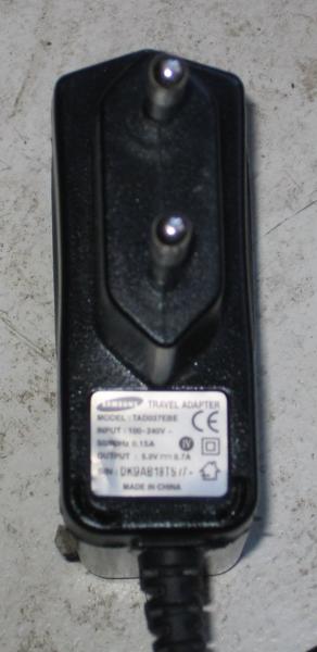

фирменная зарядка самсунг
микросхема FSD210 HVF45
оптопара pc817B
из всех БП - нормально работающая зарядка
как раз на этот БП(зарядке) пробовал осцилограммы смотреть на выходной обмотки трансформатора

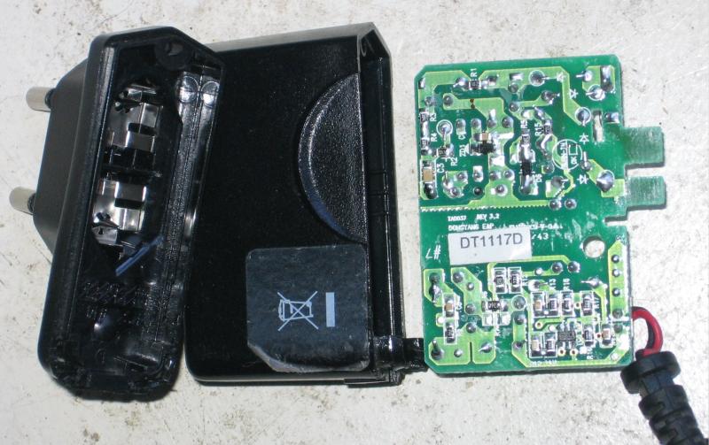

alphan100
16 лет 11 месяцев назад

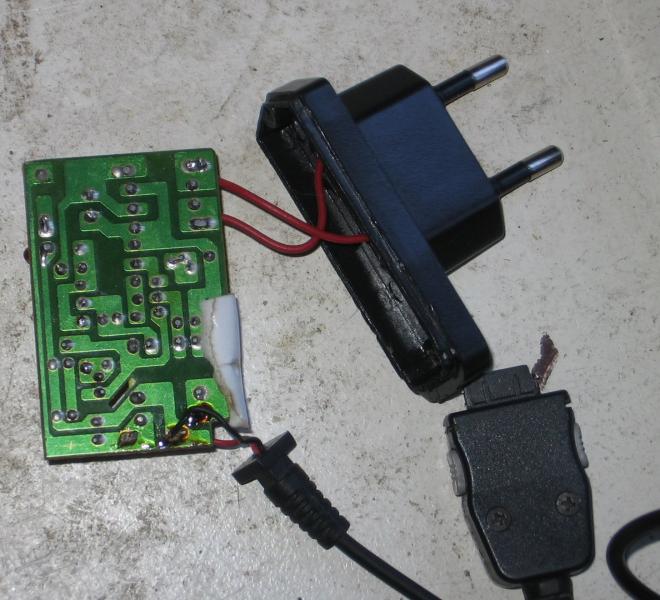

левая зарядка самсунг
сделана транзистор 13001 ( корпус то-92)
раньше заряжала хорошо - за 2-3 часа
а сейчас - где то аж за 8-10 часов.
прозвавнил тестром полупроводники, ничего необычного не заметил
на выхода 5 в есть, телефон видет зарядку, но заряжаеться крайне медленно
из идей очень сильно упал ток с зарядки,
( чуть попозже - попробую замерить токи и напряжения при зарядки телефона)
найти что нибуть, что в зарядке подгорело не получилось.

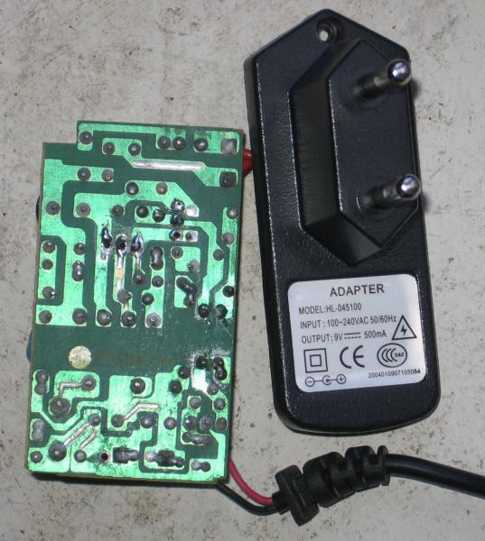

блок питания от свитчей - типа surecom 805\808 sx (1 тип)
постоянка 9 в - 0.5 А
ключевой транзистор 13003
транзистор управление 8050
оптопара pc817
на выходе еще есть TL431
отличие от платы друго типа -на выхоже стоит резистор ниже трансфоратора ( на месте конденсатора)
стоят резстора по 270 ом
если смотреть https://rom.by/files/IMG_8363.jpg
чуть левее и ниже ( 8050 транзистора - корпус ТО-92)
и еще некоторая мелочь
просматривая больше 6 подобных платах
встречал
- разорванный \ оборванный резистор\предохранитель R1
- пробитый частично, или полностью транзистора 13003, хотя пару шт вроде и целых было ( тестером звонил)
- пробитый а то и расколатый трназистор 8050
- пробитый диод 4148 ( стекло) около трансформатора
- менял так же за "компанию" оптопару ( ввиду - что запчасти есть)
- так же пробовал "махнуть" TL431
- еще пападались спаленый один из резисторов на 270 ом ( указанный выше)
- на пару плат был пробит\оборван один или пару диодов ( диодного моста)
напряжения на двух первичных обмотках транформатра около 300 в было
на выходной обмотки - напряжние ноль, после диода ( уже на самом выходе) так же.
P.s. посмотреть генерацию на 13003 ( база - эмиттер) осцилографом - руки не дошли

блок питания от свитчей - типа surecom 805\808 sx (2 тип)
транзистор управления 8050
оптопара рс817
повыпаивал одну ногу полупровоников и резисторов и прозванил
сопротивление резисторов сравнивал измереное сопротивлние с цветовыми полосами( посчитаное по таблице)
не совпадали только 2 шт - но те были просто оборваны ( по 200 ом резисторы)
выпаивал, мерял и сразу менял 13003, 8050, pc817, 4148
керамические конденсаторы выпаивал, допаивал ножки побольше и "звонил" их на тестере,
на всех емкость совпала с указаной на корпусе, кроме одного,
стоит справа от трансформатора, синий конденстора на 280V, там на корпусе стоит число 102,
но емкость измеренная, там была поменьше напорядок
напряжение на трансформатора было ( около 300 вольт)
на выходной обмотки - ноль, после диода так же ноль
во время работа, замеров, и тд - заместо резистора\предохранителя запаивал лампочку,
а на выход лампочку на 12 в ( 0.3 А)

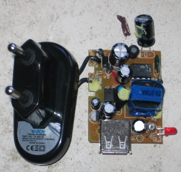

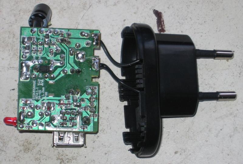

блок питания зарядка через USB iToy ( 1 тип - на 13003 S9014 S9015 Pc817)

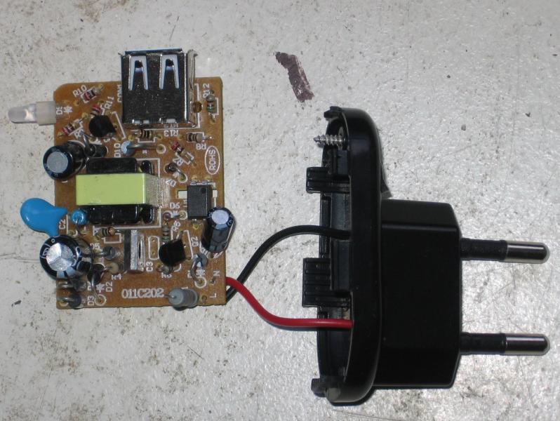

alphan100

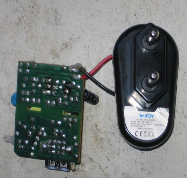

блок питания зарядка через USB iToy ( 2 тип - на IFC710 или IFC719 Pc817 431)
- резистор на входе до ома - оборван, хотя в одном БП целый был
- дальше по цепи, стоят смд резисторы элементы с маркировкой 0
( вот часть контактов этой смд было оторвано, отгорело,в результате обрыв цепи)
при попытки включить потом БП такой через лампу
все три включилось,
на трех платах прбовал - после таких "подпаяк" БП включаються,
а потом светодиод понемногоу начинает тухнуть, минуты через 4 совсем тухнет
на выходе напряжения 5 в нет
при попытки повесить на нагрузку лампочку, светодиод тухнет сразу ( как бы перегруз)
один БП через 3-4 таких включений ушел в КЗ, ( лампочка сильно стала гореть)
вот вся история с этим БП ( зарядкой)

alphan100
недавно смотрел осцилограммы на не фирменной зарядке самсунг
там как ключевой транзистор стоит 13001
вот думаю попробую туда поставить 13003 ( новые, проверенные тестером, купленные в космодроме (харьков))
и что я имею - заряка не работает...
взял туда поставил 13007 с БП что ниже описан...и зарядка работает - около 4.9 вольт на выходе
смотрел недавно вот такой БП
БП сканера mustek завышено выходное напряжение
(Модель блока питания MN20V-120) + схема ( вложил)
monitor.espec.ws/section22/topic84869.html
заместо 12 вольт на выходе - там 2.2 в
на месте ключевого транзистора стоит 13007
пробовал туда ставить 13003 - но Бп не пашет вообще не как -даже 2.2 вольта нет - "0" на выходе
в общем - помойму у меня проблемы с 13003, что то или с партией не то, или это вообще не те.. вобщем я в раздумиях
пробовал поставить заместо 13003 в БП - 9в - которые вообще не работает - получтл 1,48 в на выходе
так что - хоть какой то сдвиг надеюсь есть.
поменял именно в этом БП еще и оптопара - и имею 9 вольт на выходе!!!
