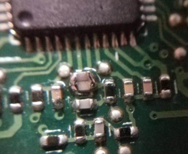

Upd: С прискорбием сообщаю, что с переходом на Т4400 таки машинка перезагружалась в моменты, когда оставляешь ноут в покое, а тест стабильности крутила, пока не надоест, чем изрядно позабавила... Пришлось расковырять и убрать tokin, заменив на 6 танталов... 22пФ убирать не стал. Тест "ничегонеделания" машинка теперь переживает спокойно, как и тесты на выносливость... Заодно посмотрел как токен внутри сделан - хрень полная, по сути бескорпусной, всем ветрам, дождям и флюсам... возможно из-за этого и параметры со временем заваливаются. Похож на элемент запланированного выхода из строя)) В общем, замена на нормальные кандёры действительно оправдана.

Спасибо. Дополнительный конденсатор решил проблему.
Спасибо за работу, действительно полезный пост , правда воткнул за не имением конденсатор на 33пфР ,восстановил работу нескольких таких TOSHIBA и заодно стали работать на них T5450. Респект автору

Ребята а если не включать параллельно а заменить С 18 пФ на другой, большей ёмкости.
> параллельно конденсатору в 18пФ между ножками COMP и FB был установлен конденсатор в 22пФ (SMD 0805). Он хорошо встал между контрольными точкам, расположенными у ножек ШИМ
Чтобы не было конфуза - контрольные точки у разных моделей разные, у L300 например на COMP/FB контрольных точек НЕТ (!) и пайка на COMP/FB (6-7 ноги) превращается в челлендж посложней замены NEC TOKIN, но 0402 туда припаять вполне возможно (и, наверное керамический выводной тоже, при желании).
