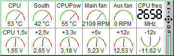

Проверил напруги вольтметром, и они не отличаются от тех, что показывает MBM:
Насчёт осциллограмм и так всё ясно, коли при откате на интегрированное видео изображение ЖК-монитора начало дёргаться как у плохого телевизора.
Что-ж, попробую начать с кондёров.
