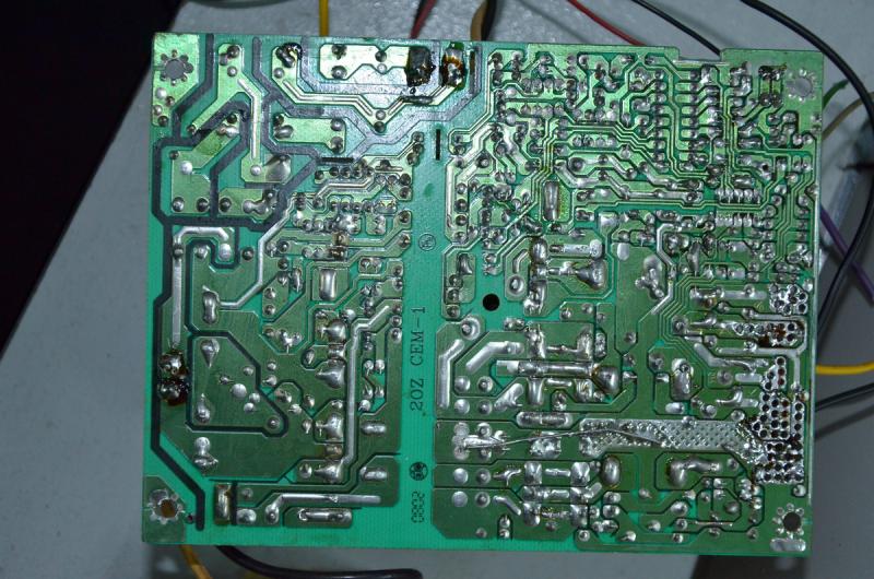

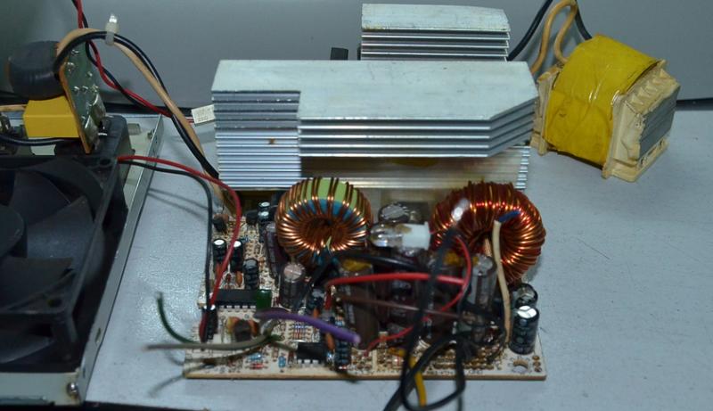

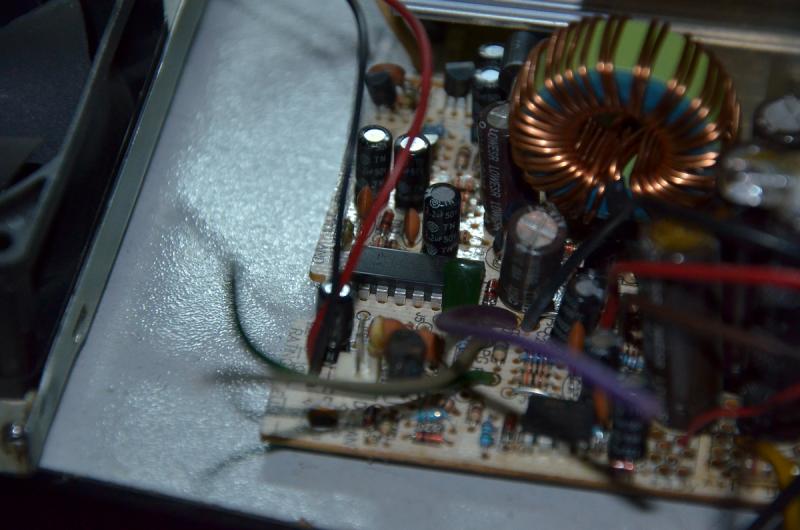

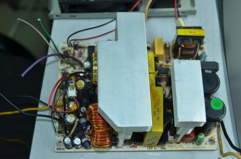

Помогите починить БП
Имеем подопытного БП GEMBIRD на плате tb-2.6b (AT2005B)
Решил сделать лабораторный. По простой схеме зеленый на минус.
Все запустилось и работало.
Черт дернул проверить его на КЗ. Коротнул 12В выход.
Уснул и теперь не запускается.
На вид ничего не сгорело и нет запаха.
После включения и выключения питания со временем при разрядке конденсаторов слышно елезаметное тикание часов.
Помогите разобраться.
Бросаться словами выкинь и купи новый думаю не серьезно. Не в деньгах дело а в навыках.
Если схему подкините с доработкой что выбросить ненужное, буду боаголарен.
С паяльником дружу, а вот в диагностике не очень.
Но для начала с чего начать?

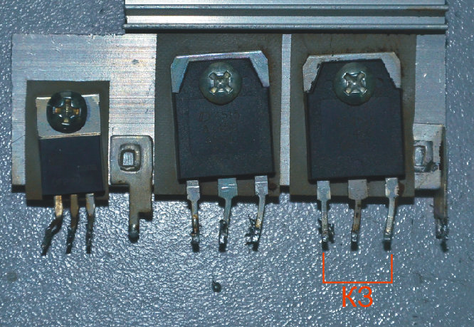

ВВ ключи для начала проверить(что на радиаторе)
Могли "подгореть"
Все мосты сожжены... будем перепаивать!
Аватар пользователя UAM
Или диодная сборка. Не обязательно, что в канале +12. Могла и в +5 сгореть из-за перенапряжения.
Диодная сборка в норме. Выпаял и проверил.
Высоковольтные ключи показали так. Заменить чем аналогом? с любого поломанного БП можно впаять?
Транзисторы Q1 Q2 Q3 были выпаяны вместе с радиатором.
Q1 КЗ

тут на сайте есть неплохой справочник по заменам
можно взять из аналогичного
или купить 13009 - самые недорогие, вроде(в москве)
Аватар пользователя Stalker007
Plexx писал(-а):
Да, с аналогичного места, и желательно, такого же размера. Заменять лучше сразу пару, чтобы параметры совпадали.
Поменял оба транзистора... Не включается. (
У правого эмиттер на базу перемкнуло, а на эмиттере высокое напряжение было, меняйте транзисторы раскачки и обвязку их посмотрите (низкоомные резисторы и между Э-Б, там резистор 2,4-2,7 кОм )
P.S> судя по силовому трансформатору Вашего БП 13009 ставить надо не менее чем в большом корпусе
Кажется я немного ошибся, на правом транзисторе на эмиттере все таки нулевой потенциал должен быть, но раскачку все равно проверьте + еще желательно промерить коэффициент усиления, в БП обычно ставят не ниже 18 и отличающиеся по h21 не более чем на 2

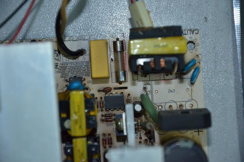

Подскажите пожалуйста номинал резистора R35 на 4 фото рядом с мостом. Есть такой же БП, этот резистор уже был выпаян, нигде не могу найти номинал этого резюка...
Аватар пользователя александр губа
Там стоит одноваттный резистор на 1,2 Ом. Можно ставить в пределах 1,0-2,2 Ом.
