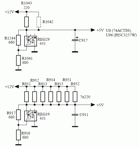

Разрисовал схемы включения REG20, REG19 и REG29, благо они простые. Сразу же прозвонка по 3 ноге стабилитрона REG29 выявила очень маленькое сопротивление нагрузки, около 44 Ом. REG29 питает U6 74ACT86 и U96 PI5C3257W (Они же Fairchild FST3257, TI CBT3257, IDT QS3257S1 и пр). 3257 - мультиплексор выхода DVI, ACT86 - формирователь для D-SUB. Снимаю U6 - КЗ осталось, снимаю U96 - порядок. Возвращаем U6 на Родину. С одного из донорских Радеонов перекидываю 3257 на пациента. Включаю - карта определяется и нормально работает. Но! REG20 и REG19 калятся по прежнему Как написано выше - для этих карт от паверколора это норма. Но меня интересует, почему?

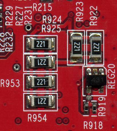

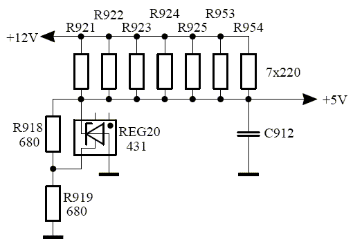

Верхний стабилизатор REG20. R921 находится на обратной стороне PCB.
Схема включения REG20.

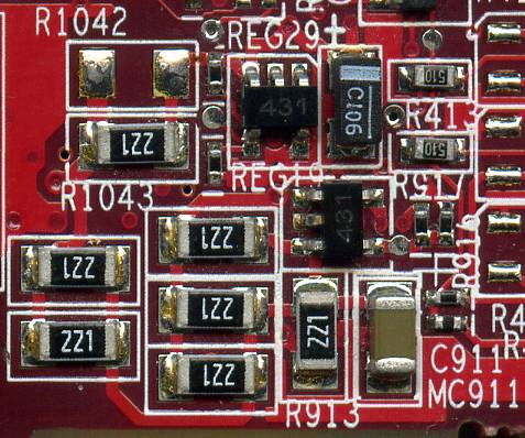

Два нижних стабилизатора REG19 & REG29. R915 находится на обратной стороне PCB.
Схема включения REG19 & REG29.
Обратите внимание на 7 включенных параллельно резисторов.:)
Куда уходит питание REG19 & REG20, я так и не нашел.
По аналогии с REG29 снимаю по 6 "лишних" резисторов в каждом из стабилизаторов.
Результат - ессно стабилизаторы уже не калятся т.к. сопротивление шунтирующего резистора увеличилось до приемлемого значения. Просадок по 5 В каждого стабилизатора нет (4,96 В). Карта работает. Проверить по DVI выходу пока нет возможности.
Зачем поставлены лишние 12 (!) резисторов для меня осталось загадкой...
