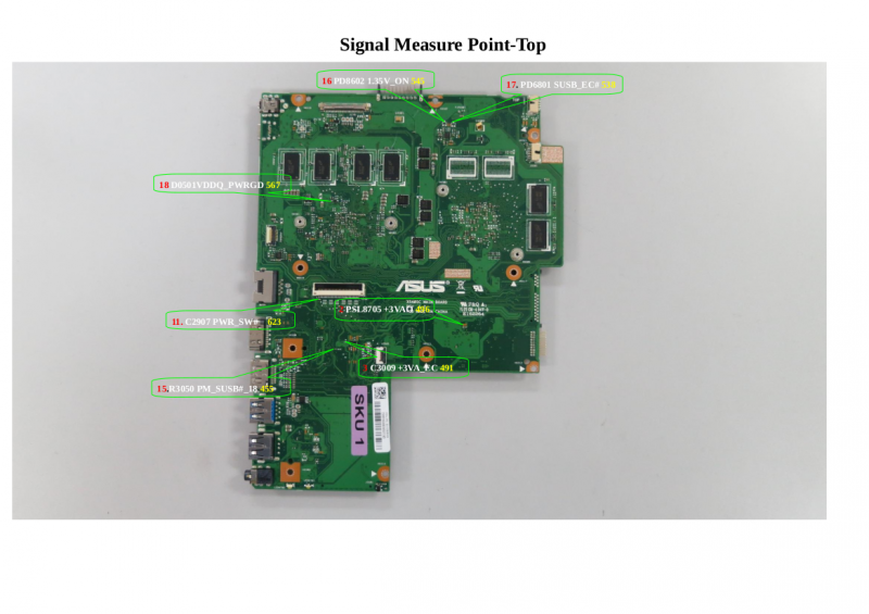

Нашел вот такую инстукцию по проверке материнской платы этой модели.

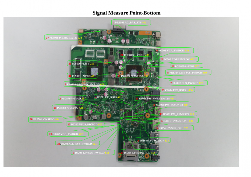

В этой инструкции есть вот такая последовательность проверки напряжений на плате.

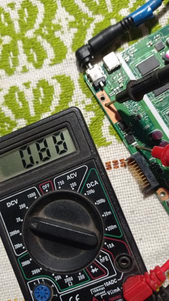

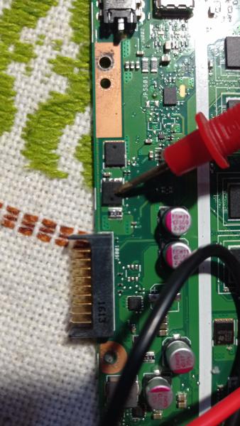

Сделал замер напряжения в первой точке по инструкции и обнаружил напряжение 0.88 В. Хотя должно быть 19 В.
Sandr
4 года 8 месяцев назад

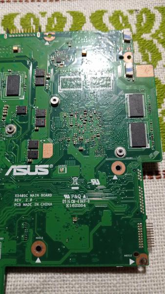

Я так понимаю, что пробит вот этот полевой транзистор? И его нужно заменить?
Aleksey_56
Ну возможно этот, возможно рядом стоящий, какой то из двух, мне от сюда не видно, прибор у вас, плата у вас проверяйте.

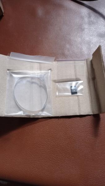

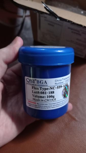

Получил сегодня посылку с транзистором, шлейфом на точпад и флюсом.
Теперь буду пробовать припаять новый транзистор на плату :-)

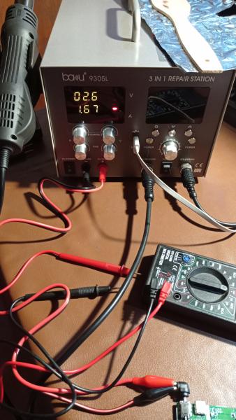

Припаял сегодня за третьим разом наконец то новый транзистор!
После подачи питания на плату услышался негромкий выстрел.
Я так понимаю, что снова какой то элемент перегорел :-(
Теперь блок питания показывает напряжение 2.6 В и силу тока 1.67 А.
При этом так же светится красный индикатор на блоке питания.
Имеем теперь короткое замыкание на плате? И как его найти?
И как найти перегоревший элемент, который стрельнул?
Sandr
Что посоветуете дальше делать по этой плате?
вникать нет желания. Но если у Вас коммутатор выключен, то на это обычно есть веские основания, например КЗ во вторичных питальниках. Убедиться "в одно касание" можно замерив сопротивление по линии В+, т.е. после коммутатора на массу. Если практически нулевое, то есть некий везучий шанс, что выбило керамику по В+... например на "вдохе" питальника проца... или после коммутатора сразу... может где подзалито было когда-то и керамика дозрела и пробило... Если низкое, то скорее всего это "нюхается" нагрузка через пробитое верхнее плечо и надо проверять транзисторы питальников (чаще всего процессора, видяшки...) В общем, надо сделать беглую диагностику...
