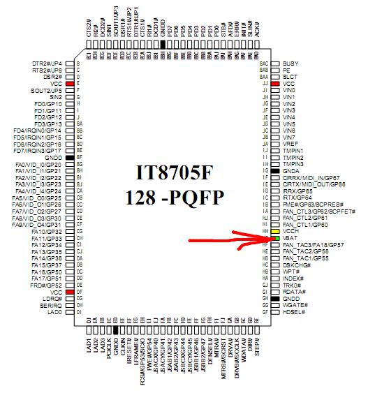

Плата вышла из строя в выключенном состоянии. При этом сгорел блок питания и клавиатура. Видимых дефектов нет. При включении кулеры работают, микросхемы не греются, писка нет. Изображения на экране нет.
Bios выпаивался и прошивался на программаторе.
Результаты замеров:
Питание процессора на дросселях – 1.63В;
D G S
Мосфеты: Q57 - 1,6 7,4 0
Q59 4.9 4,1 1,6
Q60 1,6 7,3 0
Q62 4,9 4,2 1,6
Q36 3,4 3,7 1,6 (возле северного моста)
Q45 3,4 5,4 2,6 (возле южного моста)
Напряжение памяти: pin1 – 1,3В, pin7 – 2,6В
Сигнал reset на А15 – постоянно 3,3В

Ну если блок сгорел по дежурке, смотреть в сторону MIO (там вроде IT8705F - у меня часто попадаются горелые), ЮМ...
«Большинство людей думают, что им необходимо гораздо больше того, в чём есть действительная необходимость»
Да, IT8705F. Как проверить мультик не выпаивая?
Аватар пользователя I_004
Кстати, горелый он не обязательно должен калиться. Надежнее и быстрее заменить, а так доку в руки и сигналы исследовать. Сам подобным ни разу не занимался, так что не скажу конкретно что и где.
Прозвонил выводы мультика на предмет КЗ. Ножка +3.3 battery suplay закорочена. Тонким лезвием отрезал ногу от платы, прозвонил контакт на самой материнке, звонится на землю. Как найти КЗ?

Визуально отслеживать дорогу и элементы на ней. Батарейку-то сняли с платы при прозвонке?
Аватар пользователя Rom
Оно идет в ЮМ и на цепь батареи- больше никуда...
Да, батарейку снял.
Сопротивление от этого контакта до + батарейки ~750 Ом.
Получается короткое в ЮМ?
