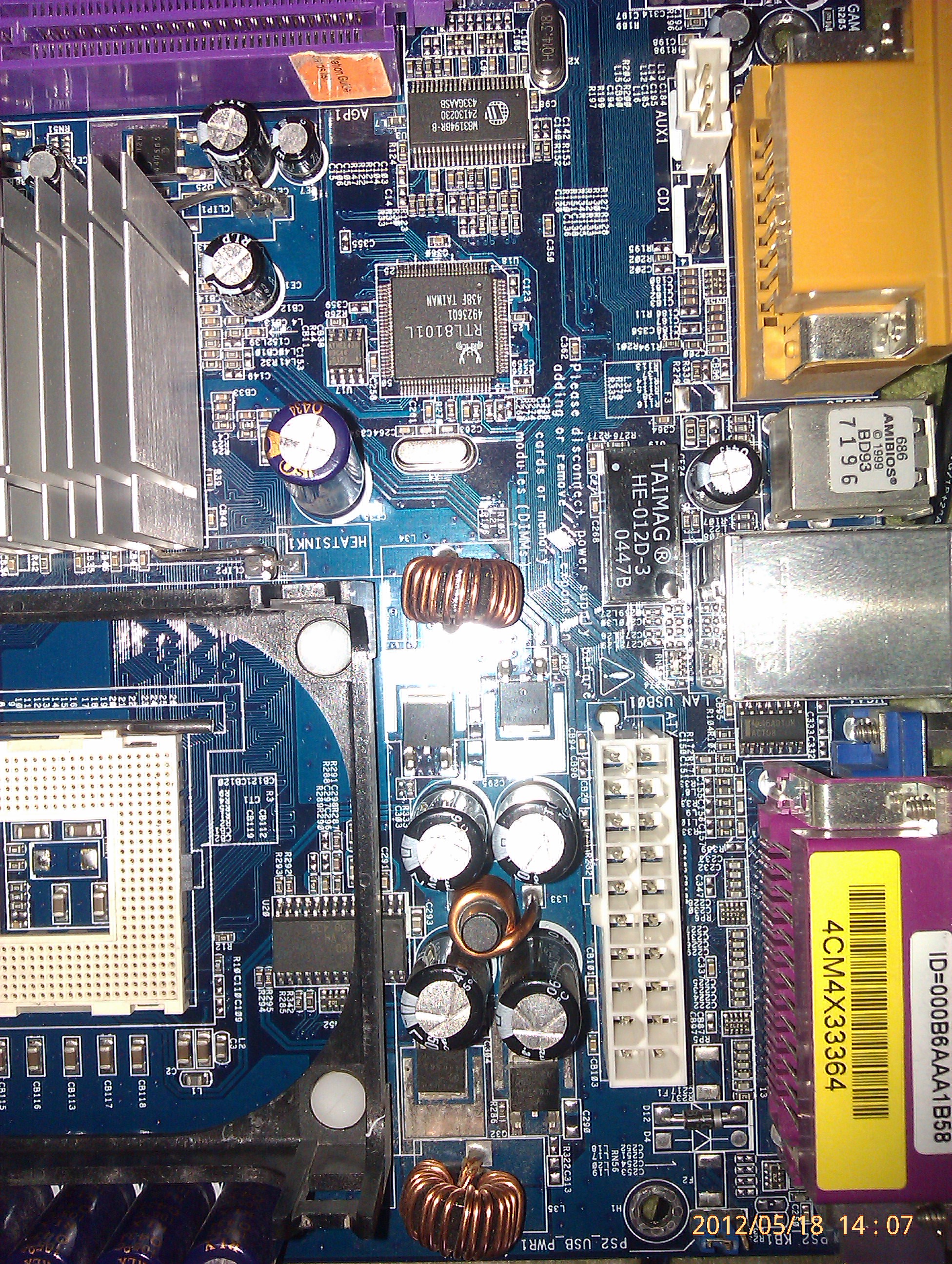

Помогите определить элемент на материнской плате Asrock p4i45gv. Принесли в ремонт данную материнскую плату . Не работает сетевая и не работают PCI порты. Отсутствует элемент на материнской плате расположенный рядом с чипом сети rtl8101L. Элемент отсутствует на материнской плате, 8 лапочный обозначение на материнской плате рядом с ним надпись u17. Помогите определить что за элемент и чем можно его заменить. Похоже на мосфет. U22 который стоит ниже 78L05A.

IMHO - 93C46

Тоесть это микруха памяти. CMOS Serial EEPROM - Microchip Technology. Даже если достать такую микруху то прошивку на нее я всеравно не найду. Я правильно понимаю? То есть нужно найти такую же не рабочую мамку и оттуда переставить?
igils
13 лет 7 месяцев назад
Все, что есть в этой флешке микросхеме - MAC адрес. К работе PCI портов (слотов, наверное?) отношение не имеет.

Да тогда не понять из за чего не работают PCI порты или Сетевая карта. С чего начинать куда смотреть ? или просто выбросить мать?. Просто мать рабочая, но нет сети. Есть способ конечно подцепить USB-Ethernet переходник и не мучатся.

Ни один из слотов PCI не работает? С какими PCI картами проверяли?

это может быть ЮМ?

Сетевой картой проверял. Установил операционку и пихал 3 разные сетевые карты в разные порты. Не определяются в системе.
