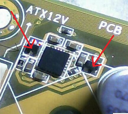

Здравствуйте!
Можете посмотреть маркировку на этих двух деталях.
Заранее благодарен.

Еще сегодня после того как комп два дня не включался заметил такую хрень - включаешь комп, пытаешься зайти в биос, он пишет ентеринг биос и нечего не происходит, несколько раз перезагружал, одна малина, минут 5 я его ждал. Ладно хрен сним, перезагрузил, нажал ф8 он немного подумал выдал меню загрузки, тут же ребутнул комп и зашел биос. Там винт уже был определен. Уже не в первый раз замечаю, что ему нужно минут 5-7 прогреться и потом все работает. Винт снимали на другую тачку вешали, все хорошо. Специально два дня не включали другую тачку, потом включили, и все хорошо. Обратно повесили, опять двадцать пять. Пробовал на это злополучной тачке запустить викторию 4.46, не запускается, зависает и все. Все таки подозрения, что материнка жизнь портит.
не к тому придираетесь. повангую что проблемы с ЮМ начинаются. Да и еще есть вариант с блоком питания , но я с таким только раз сталкивался , мать запускается всё ок , но харда в системе нет... поменяли бп , всё ок , всё работает , уже месяца 3 прошло ... а так ЮМ печальнее всего , что там и СМ и ЮМ в одном флаконе...
