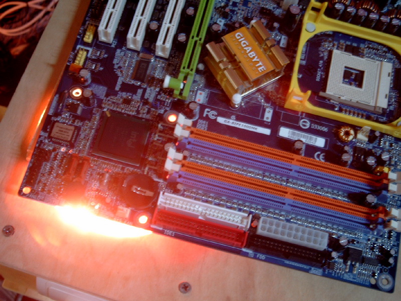

Аватар пользователя SymA
Возможно при наличии диммера либо адекватного расстояния между лампой и платой. Я пользую 250Вт красную лампу + диммер. Расстояние 1см. Деревянный каркас скреплённый шурупами. Внизу фото виднеется часть белого корпуса диммера. Правда большие с мостом в центре платы ведёт. И не получается греть бессвинцовку.

Аватар пользователя DarkProg
SymA, у меня вопрос по поводу вашего фото.
Я вижу невыпаяные электролитические кондёры - они не взрываются??? Вроде как очень близко к области нагрева???

Конденсаторы переносят нагрев в течение 2-3 минут до температуры плавления олова (вернее, они скорее всего за это время просто не успевают разогреться до опасной температуры). После - начинают пухнуть, а при прокалывании пинцетом - делают симпатичный гейзер:D
Хотя как такой быстрый нагрев согласуется с термопрофилями и т.д. - судить не берусь; да и BGA пока не паял толком - ввиду отсутствия подходящего оборудования и времени на его изготовление из подручных средств.

Понятно, спасибо, а то я просто когда первый раз пробовал паять галогенкой выпаял все кондера которые как мне показалось попадут в область нагрева, таких оказалось около 30 штук:)
