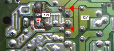

compaund
13 лет 5 месяцев назад
Перед ним еще 2 таких же диода
Многие не видят диодов, о которых упоминает UAM, т.к. они находятся под групповым дросселем, но имено один из них часто оказывается пробитым. Привожу фото. Слева два диода сборки по +12V, а справа два отдельных диода по -12V.
fvx
Нашел еще 2 диода под групповыми дросселями, U=0,15V на обоих.
