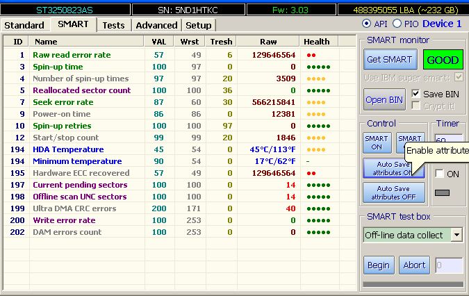

st3250823as
fw 3.03

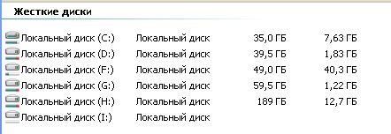

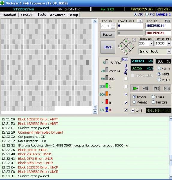

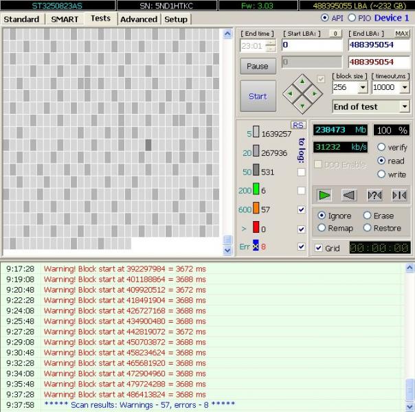

подключил данный винт к матери раскрутился нормально, биос видит, запускаю викторию периодически издает парные стуки, но тестится целиком, открываю мой компьютер - минуты 3 думал, наконец открылся, но винт как-то криво определяется (диск I), после долгих попыток шаманства прописал, что его файловая система RAW, форматирую, дошел до 99% и выкинул error без пояснений, попробовал снова, но завис комп, загружаюсь с ливсиди, уже прописывает, что система nfts, пытаюсь разбить на разделы с помощью партишн визард - обозначил разделы, жму выполнить и комп зависает моментально, следующие попытки форматнуть или разбить диск ни к чему не привели, потом проверил викторией, есть бэды, в т.ч. 0 сектор

Затирание всей поляны в mhdd для начала. Дальше - смотреть поверхность, не помогло если - селфскан. Как - на руборде огромная ветка, читаете, конспектируете, пробуете. Ушатать винт до неподъемного состояния ИМХО невозможно, так что можете экспериментировать.
ihdd.ru/selfscan
только одного не понял, какой спец. софт надо будет?
тот,которым перед селфсканом можно будет считать треки служебки и после селфскана записать обратно нужные
Например PC3000UDMA или HRT(это из известного и того,что можно купить)
короче говоря без оборудования за 40 тр ничего с ним уже не сделаешь...
можно сделать,но потребуется вдумчивое изучение (минимум пол года)
forum.ru-board.com/topic.cgi?forum=84&bm=1&topic=1860&start=0
начиная с 1 страницы
Скан с N4 не трет служебку, но не факт что успешно окончится (адаптивы не пересчитываются). Заливать обратно ничего не придется. Можно конечно извратиться и запустить пересчет адаптивов перед 4 тестом, но я не вижу смысла в этом, слить/залить все проблем не составит, утили в дикой природе ходят, даже с sdld. Хотя да, для их пользования надо понимать смысл действий, а не просто тыкать кнопочки...

Какая разница, какой логический сектор бэд? Чем 0-й сектор глобально отличается от 100500-го?
С сигейтами вся работа осуществляется исключительно через терминал.
