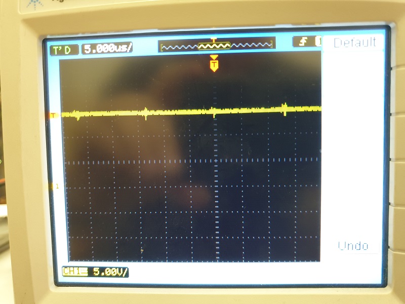

После отключения супервизора PS232S путем закоротки ножек 2-3. Блок питания включается.
Напряжение на линии +12В скачет. От 14 до 15 вольт. несколько секунд работает на 15 вольт, потом может измениться и упасть до 13,8. Потом вернуться.
Остальные напряжения:
+3,3 - +3,39
-12 - -12,08
+5 - +5,14
+5деж - 5,14
+12 - +14-15
В сигнале +12 присутствуют пусльсайии:
![](http://www.rom.by/files/20210129_172405.jpg)
![](http://www.rom.by/files/20210129_172433.jpg)
Кто-нибудь тут в Песочнице читает темы?
Подскажите - куда копать?...
