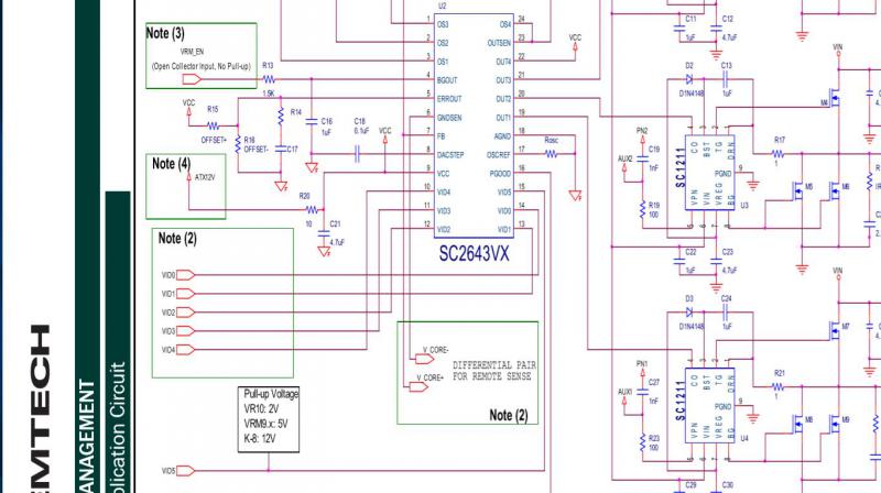

Повторюсь, что основные питания на плате присутствуют, а
Повторюсь, что основные питания на плате присутствуют, а так же на микросхеме ШИМ U20 (9 pin), и на всех 4-х драйверах SC1211 (6 pin), а VCore стоит в нуле, напряжения нет! И все ключи холодные.
У меня вопрос, это может быть связанно с Vtt процессора? Например, если нет терминирующего напряжения на входах ШИМ (VID0...VID4)?
Или оно (Vtt) формируется уже после инициализации процессора, и не посредственно не влияет на работу ШИМ на начальной стадии (на сам старт ШИМ)?
Заранее спасибо за ответы!
