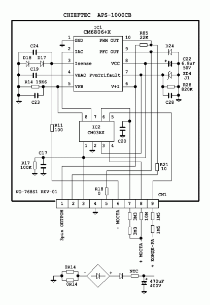

CM6806AG - ШИМ главная которая работает APFC+PWM в одном флаконе, фиг знает какое поколение микросхемы LM4800.
питание на неё приходит? (хотя о чём это я, если дежурка не работает) с оптопары сигнал доходит? резисторы Ra+Rb (см. ниже)
a6069h - транзистор+ обвязка первички дежурки - всё в одном флаконе (аналоги Dm311- 0165, 0265 -0365, ICE..., Viper, etc...)
питание на неё приходит? с оптопары сигнал доходит?
как поживают резисторы Ra+Rb?
PS223 - так называемый супервайзор ("бригадир") - который следит за напряжениями, перегрузкой и т.д.
