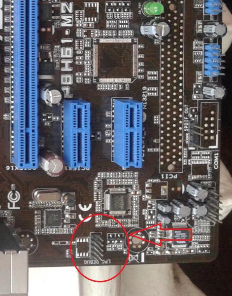

Плата Asus p8h61 m2 USB3 на фото показан
22 Окт 2014 - 21:02
Serhiy
Одно предупреждение
733
-4.8
Плата Asus p8h61 m2 USB3 на фото показан LPC debug,это оно?
Serhiy, так на первой странице также утверждается, что
Так тема про десктопные платы,в теме
Интерфейс-то есть. Но кто вам сказал, что
имею ввиду последовательность,или там все равно как?
есть искать там, где он обычно используется (MIO, SIO,
На платах ПК тоже есть интерфейс LPC? Объясните,где
Serhiy , у вас настолько с пониманием

итого: - 80h выводится и на PCIe - мост
По поводу трансляции обращения к порту 80h
ответа savely -ю так и
Дык PCI-E Bridge
хотелось бы разобраться, каким образом выводится информация:-)
Зачем LPC и JTAG понадобились-то :)?

Наличие POST-кодов не гарантировано.
Подпаять к lpc 5 минут, а тему то
