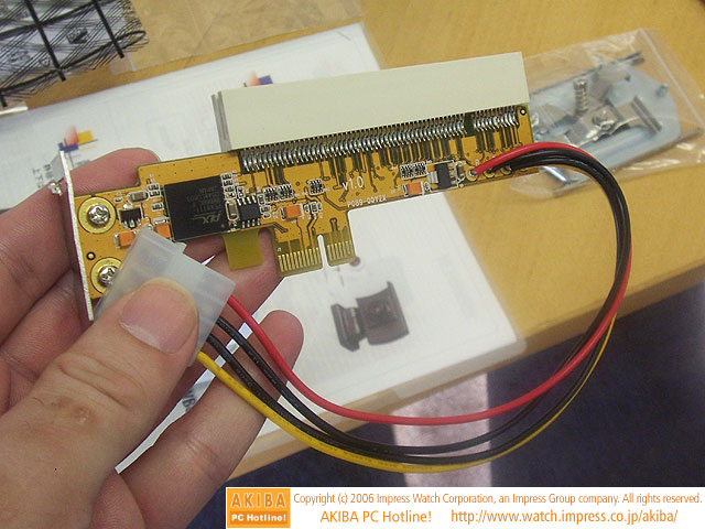

теме up. Тоже интересна ситуация, какого либо решения данной ситуации не наблюдается. Есть в продаже переходник " PCI - PCI-E x1 cowboy " , но стоит около 30$. Как по вашему, если через него подключить PCI пост карту в слот PCI-E x1, то будет работать? (это из области бредятины)

Post Card для ремонта новых MB LGA1155 без PCI

  • итого: - 80h выводится и на PCIe - мост
  • По поводу трансляции обращения к порту 80h
  • ответа savely -ю так и
  • Дык PCI-E Bridge
  • хотелось бы разобраться, каким образом выводится информация:-)

  • работать то работает только большинство биосов

  • MiniPCI-E пост-карточка всего лишь в формфакторе MiniPCI-E. А по
  • Post-карт для PCI-Express нет в природе. Мне
