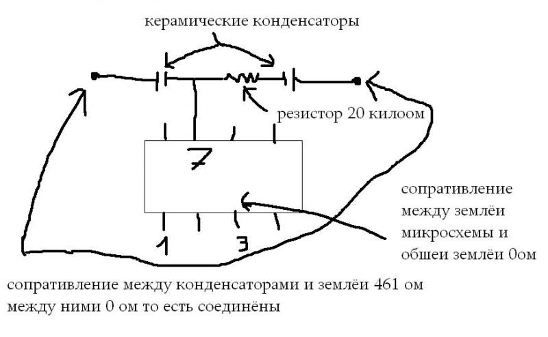

вот так?
12 Окт 2014 - 19:08
giorgiisme
93
0.29
Отрисуйте участок схемы относительно 7-ого вывода uP6101BU8.
вот так?
39.1 КБ
ASUS P7H55-M LE включается и перезагружается

Без понятия. Никто не мешает отследить кусок
а какие конкретно элементы формируют PWR_GOOD на данной
Стабилизатор Vcore запускается по сигналу PWR_GOOD от

Как вариант - полудохлый uP6101BU8.
транзистор снял но ситуация не изменилось :-(

Если я не ошибаюсь, то стабилизатор CPU_VTT
maco нашол маленьки транзистор каторы подключено к 7
всё понял попробую и опишусь бальшое спасиба
вернул :D мои тестер не может измерять
Сделали большую ошибку. Верните на место
выпаял и измерил сопративление на всяки случаи
Между 7-ым выводом uP6101BU8 и землей (GND)
во время проверки этого шима маркировка uP6101BU8
giorgiisme Измерьте выходные напряжения всех стабилизаторов
скажите куда мерить и сделаю :D на кнопки
Ну если не можешь промерить напряжения дежурок,то хотя
прастите но не понял что такое основная
