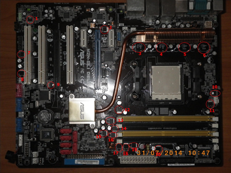

Вот такие цифры: Все измерения относительно GND. Блок питания: +5V - 5,125V, +12V - 12.26V, +3.3V - 3.38V
1. L1117LG: Vin - 5.016V, Vout - 3.461V, Vadj - 2.212V 2. 3310GH: Vg - 2.518V, Vd - 12.219V, Vs - 12.219V 3-6. фильтры, маркировка только R68 (питание проца) - на всех 1.343V 7. L1085DG: Vin - 5.016V, Vout - 3.464V, Vadj - 2.212V 8. 60T03GH: Vg - 12.213V, Vd - 5.115V, Vs - 5.113V
Напряжения на DIMM'ах: Vdd - 1.805V, Vddspd - 3.373V, Vref - 0.905V PCI-E: +12V (pins 1B, 2B, 2A, 3A) - 12.216V, +3.3V (pins 8B, 9A, 10A) - 3.368V, +3.3V (pin 10B) - 3.459V
Вот такие цифры:
9. L1117LG: Vin - 3.442V, Vout - 1.457V, Vadj - 0.202V
10. L1117LG: Vin - 5.106V, Vout - 2.536V, Vadj - 1.283V
11. 3310GH: Vg - 2.493V, Vd - 12.219V, Vs - 12.225V
12. P3055LDG: Vg - 3.69V, Vd - 1.81V, Vs - 1.235V
13. H6N03LA: Vg - 3.984V, Vd - 1.647V, Vs - 1.482V
14. H6N03LA: Vg - 4.142V, Vd - 1.81V, Vs - 1.647V
15. H6N03LA: Vg - 4.349V, Vd - 1.691V, Vs - 1.571V
16. H6N03LA: Vg - 4.489V, Vd - 1.81V, Vs - 1.693V
17. 60T03GH: Vg - 6.86V, Vd - 1.829V, Vs - 0.002V
18. 60T03GH: Vg - 6.856V, Vd - 1.831V, Vs - 0.002V
19. 60T03GH: Vg - 6.128V, Vd - 5.053V, Vs - 1.832V
20. 60T03GH: Vg - 12.221V, Vd - 5.064V, Vs - 5.101V
