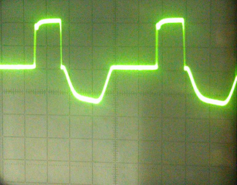

Итак, уточнённые данные. +5В начинает свистеть при нагрузке от 7А. При увеличении нагрузки на +12В - свист прекращается. Я так понимаю с каналом +5В все нормально.
+3,3В начинает свистеть от 4А, при увеличении нагрузки на +12В и/или +5В - продолжает свистеть. А вот с 3,3В - проблемы.
Осцилограммы с точки е2 ( rom.by/book/Magnitnyj_stabilizator ) 10В/дел, 2мкс/дел:
+3,3В 1А:
+3,3В 10А:
+5В 1А:
+5В 10А:
33v_1a_10v_2us.jpg 51.94 КБ
33v_10a_10v_2us.jpg 47.43 КБ
5v_1a_10v_2us.jpg 52.73 КБ
5v_10a_10v_2us.jpg 50.86 КБ
