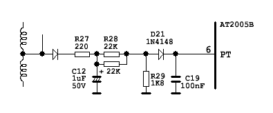

Заметил если подать +12 внешнее то БП будет запускаться всегда. Значит в этом канале беда?
Не факт. На мой взгляд, неисправность в цепи защиты от перегрузки, происходит ложное срабатывание. У микросхемы AT2005B есть вход PT (6 вывод). Этот вход контролирует отрицательные напряжения блока и на него же подаётся напряжение со средней точки трансформатора предоконечного каскада, которое используется дя защиты от перегрузки.
Привожу схему этой цепочки подобного блока Sven SV-400W.
Виновник подобного поведения блока наверняка интегрирующий электролитик С12 1мкФ. Пройдитесь по такой же цепочке Вашего блока и, если есть такой конденсатор, замените его.
Если замена конденсатора не поможет или вместо электролита стоит керамический, то попробуйте немного изменить параметры резисторного делителя. В частности подпаяйте параллельно резистору R29 1,8кОм другой резистор порядка 10 кОм.
Позиционные номера деталей соответствуют блоку Sven SV-400W.
