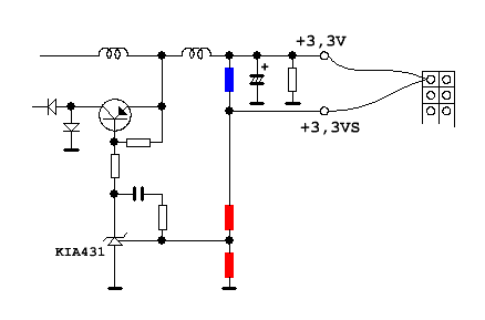

На плате блока провод +3.3VS соединяется с выходом +3.3V резистором с небольшим сопротивлением (выделено синим цветом), обычно не превышающим десяти ом. Сопротивление верхнего резистора делителя (оба резистора делителя выделены красным цветом) гораздо больше сопротивления этого резистора и, следовательно, резистор не будет оказывать на выходное напряжение практически никакого влияния. Поэтому отсутствие контакта провода +3.3VS в разъёме не приведет к столь резкому изменению выходного напряжения. Назначение этого провода компенсировать падение напряжение в силовых проводах, соединящих блок с материнской платой, при большой нагрузке.
В данном случае увеличение выходного напряжения +3.3V при установке платы в корпус теоретически можно объяснить только или увеличением сопртивления нижнего резистора делителя напряжения обратной связи, или уменьшением сопротивления верхнего, т.е изменением напряжения обратной связи. Как практически это может произойти, я даже представить не могу. Проверте сопротивление резистов, выпаянных, запаяйте, вымойте остатки флюса и ещё раз осмотрите. Транзистор можно заменить.
Падение напряжения +3.3V под нагрузкой допустимо, если не нагружать напряжения +5V и +12V.
