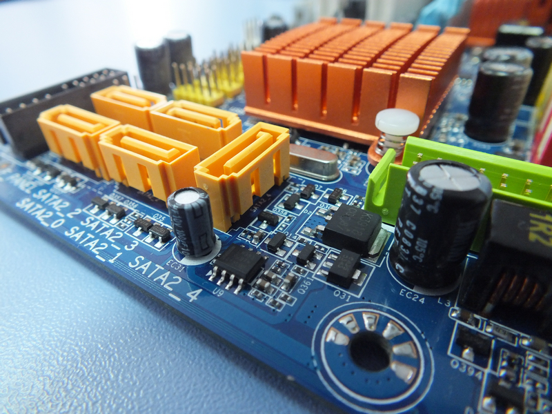

Замерил. Внешне элементы выглядят вполне жизнеспособными.

GA-MA78GM-S2H Rev.2.1 не стартует по кнопке Power. Решено!
Всё, господа! Всем спасибо за внимание, а
AP9435K найти не удалось, P06P03G подойдёт в замен?
это baw56 от Diodes, выпускаются кучей производителей
Проэкспериментировал. Разница показаний составила 1,6 мВ. К сожалению
Почти очевидно :). Можете
Да что ж теперь его проверять, когда всё
Дык управление как раз уже есть:
Мда, без схемы тут разговаривать особо не о
Силовой p-канальный транзистор дежурной части коммутатора
maco , спасибо, попробую. А в двух
Q31 замените. AP9435K
