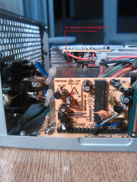

В общем похожая трабла. В безопасный режим грузится.
В общем похожая трабла. В безопасный режим грузится. Включается раза с 27. Свистел.

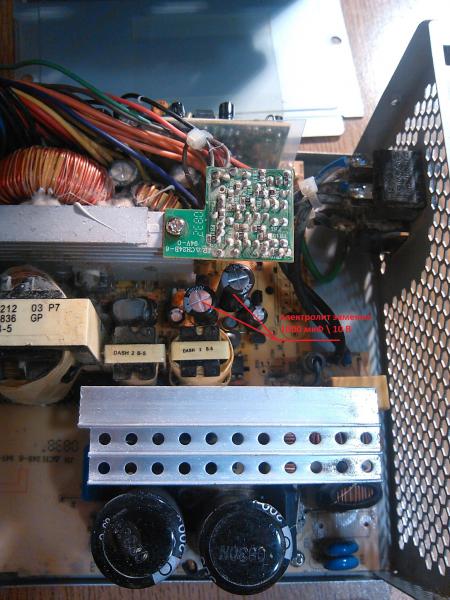

В итоге заменил синий диод D5 на 1N4148 (КД522)
И поменял вытекшие еле заметно кондеры. 1000 мкФ\10В
Всё кулл. всем удачи. Фотки цепляю.

  • в общем выпаял вообще субмодуль: с 4-й ноги
  • Выпаивать нужно было по одной ножке самих резисторов
  • от 4-й ноги (при выпаянных нагрузочных) к: +12В

  • проверил сопротивления: 180 кОм с 8 ноги на
  • Было нечто похожее. Причем форма импульсов на базах
  • Похоже на обрыв/подгорание резистора. Сопротивление 8 ноги на
