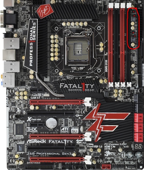

Проверь на мосфетах или на дроселях (я обозначил
Проверь на мосфетах или на дроселях (я обозначил красными точками)наличия напруги порядка от 1,70 до 1,98 вольт. Если я не ошибаюсь, то это там.
fatal1ty_z68_professional_gen3m.jpg 184.63 КБ
AsRock Fatal1ty z68 Gen3 - не видит оперативку
