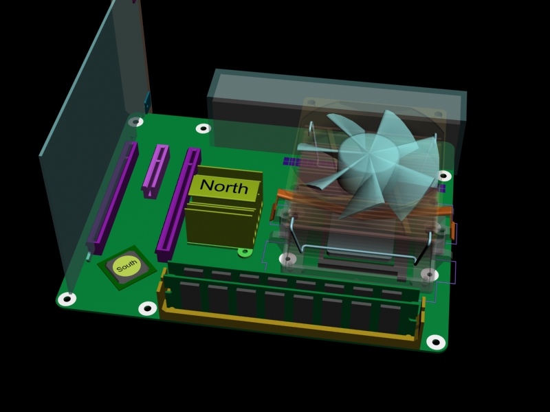

01. Postscott Box Cooler.
01.00. За основу взято, как нетрудно догадатся, изделие D60188-001 (не RCFH-4, оно сложнее по фрезеровке) из 315594.pdf (по сути IRL Helix Presсоtt c пластиковым защитой-держателем вентилятора).
01.01. Еще упрощена обработка экструдированной заготовки - IRL делается пара фрезерований для соблюдения ширины, потом еще два паза - для защелок пластиковой части. Оказывается, при переходе к 00.i.02 защелкнуть ее можно прямо прямо на вырезы соблюдения габарита.
01.02. На пластике предусмотрен аварийный зацеп, напротив центрального зуба полурамки
01.03. Крепление. Нижняя клипса, штампованная сталь.
01.03.01. Базовый вариант (показана его четверть - зеленая). Пластина на скручивание. Ставится нажатием пальцами на верхние закругления (как в 00.i.01 штатные М-подобные клипсы). Специальных средств демонтажа не предусмотрено. Аварийное крепление не предусмотрено.
01.03.02. Надежный (показана его четверть - сине-зеленая). Пластина на изгиб. Открывается отверткой. В случае отсутствия/повреждения рамки используется отверстие, не закрытое радиатором.
01.03.03. Странный (показана его половина - фиолетовая). На центральный зуб полурамки. По идее (как я понимаю 00.i.01), он вспомогательный, основную нагрузку должны нести боковые. Потому и странный. Наименее металлоемкий и наиболее удобный.
01.04. Использование опять же планировалось на уровне "не хуже IRL Helix". Поставил-защелкнул. Никакого доступа к обратной стороне, никакой отвертки.
01.95. Аварийное крепление - отверстия сине-зеленой клипсы или верхний зуб.
02. GoodUniCooler.
423
939
478
775
02.00. Выше: "Безызвестные китайские производители осваивают экструдированные профили с основанием 77х63,5, которые крепятся почти одинаковыми клипсами на центральные зубья обоих (полу)рамок.". Вот это оно.
02.01. Примитивный экструдированный E-профиль, пара вырезов для соблюдения требований00.i.02.
02.02. Вентилятор, крепится отрезками сталистой проволоки, опять же - используя вырезы соблюдения габарита.
02.03. Клипсы на один центральный зуб - очевидны и неинтересны, на рисунке про 478 представлен более интересный вариант, который подходит для 423, 478, 939. Зато пружинистой является одна деталь, и не эта.
02.80. Каждая деталь крепления изготовляется за один удар штампа.
02.94. Использование - на уровне P6/K7.
02.95. Аварийное крепление - любым куском проволоки, если не утеряна пружина. Ну или любым куском изолированной проволоки, если рамка утеряна.
02.C0. Более того, такая поделка вполне может "сесть" и на 775, правда, потребуется две пружины на скручивание и нажимные фиксаторы (push-pin) вроде IRL.
03. EllipseTree.
03.00. Вариация дешевых кулеров типа IRL A200-3B.
03.01. Солнцеподобный профиль, представляющий сам собой удобное крепление для 60 и 70 вентиляторов.
03.02. И вентилятор, и сам радиатор крепятся двухуровневым платиковыми "гвоздями", наподобие тех, что используются в безвинтовом креплении рамок 939 - внешнаяя деталь =>-образная, внутренняя - T-образная.
03.03. Ориентировочно - для OEM-производителей. Не требуется рамки, одно изделие и на 939 и на 423.
03.80. Одна металлическая деталь, и та - радиатор.
03.94. Использование - на уровне креплений северных мостов. Вотнул пластик, надел радиатор, накинул вентилятор.
03.95. Аварийное крепление - шпильки или длиннющие болты (6-32 или М3).
