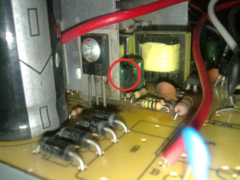

Нет, не он. На фото я обвёл кругом.

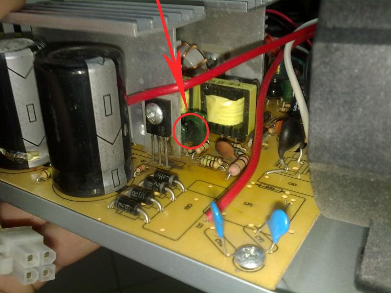

А, такой, как у меня на 1 снимке
Этому ?
Подскажsnt что за транзистор пож, ато оторвало голову
Ребята у меня на этом блоке (см-400Вт) оторвало
Да судя по маркировке - это жуткий китайский
Это невозможно. Шоттки на 40 вольт там сгорит. Да
По 12 вольтам у вас стоит диодная сборка
Так появлялись и NIKOSы... Вроде бы - NIKO,
Блок еще не забрали. Раскрутил.
Мда. Я с Гембирдами, где 900-вольтовые стояли, экспериментировал.
Похоже не жилец полевик если там не полумост
Один 07N60 в TO-220 корпусе. На 400W ну
Еспады тоже с дежуркой на биполярном ставят давно
М-да уж... Чем дальше, тем страшнее. И
