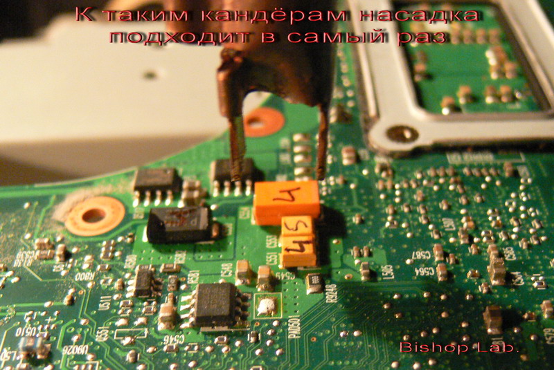

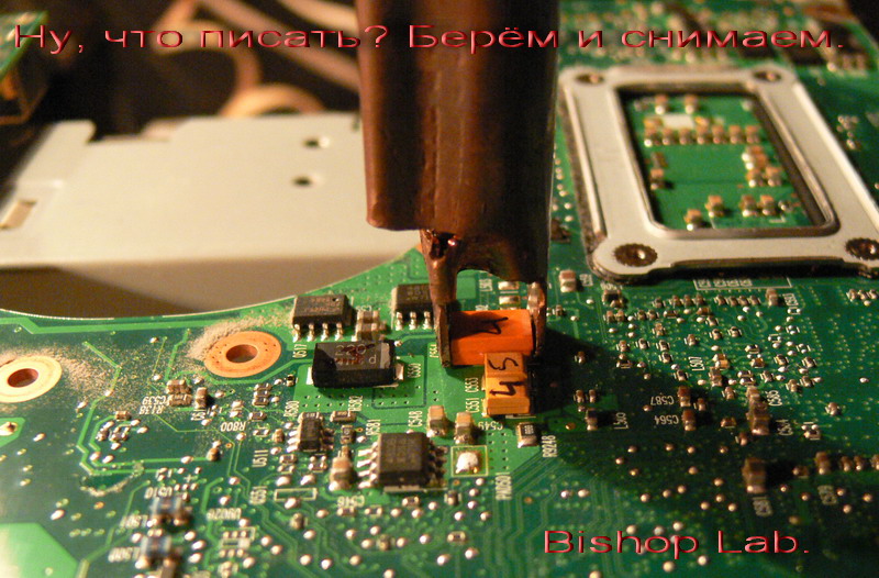

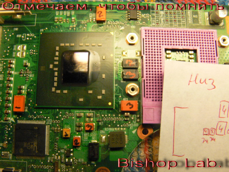

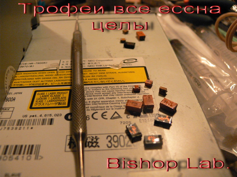

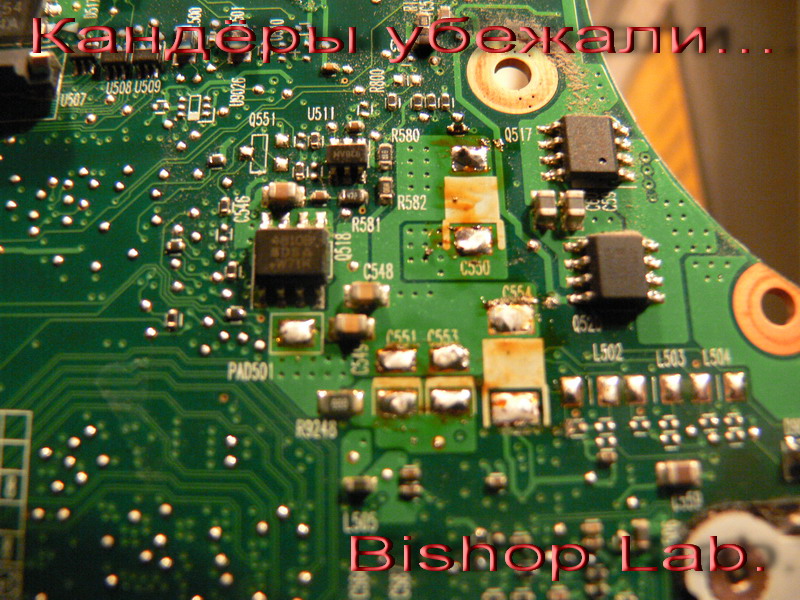

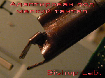

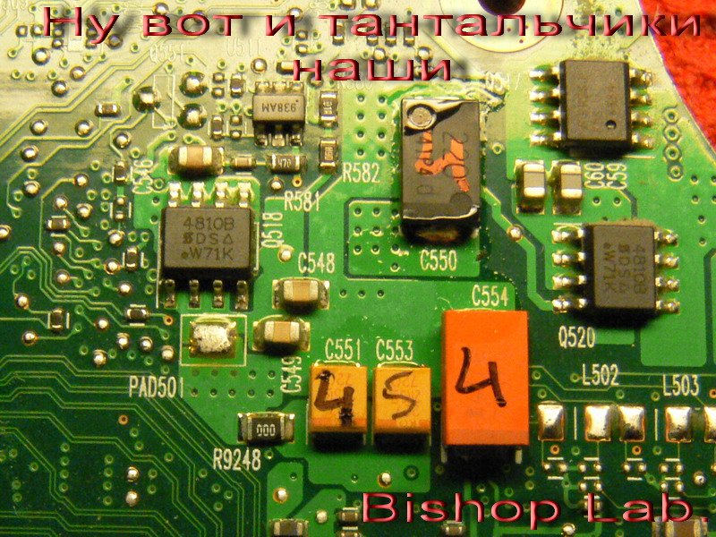

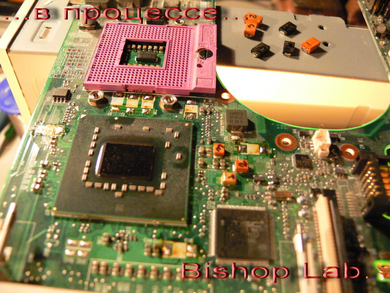

Принес дед ноут в СЦ, и сказал ему сервисмен могучий - лишь новая мать сможет вернуть ему зрение, ибо иначе никак... Ступай дед за бабосами... Пригорюнился дед... Ну короче спокойной ночи малыши, а мы пойдём снимать танталы, дабы не попухли они при перепайке чипа. При работе используем нижний подогрев, примерно 100*С... так... шушуть совсем... Далее будут только картинки, сказку сами допишите
