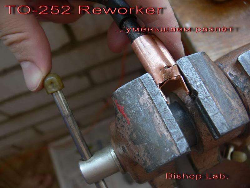

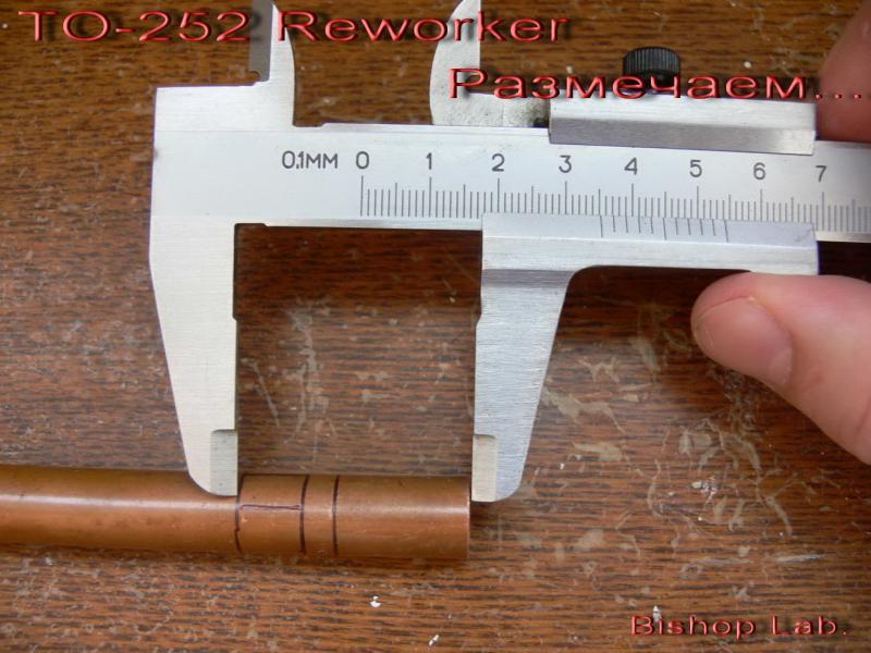

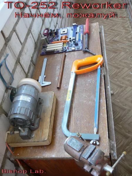

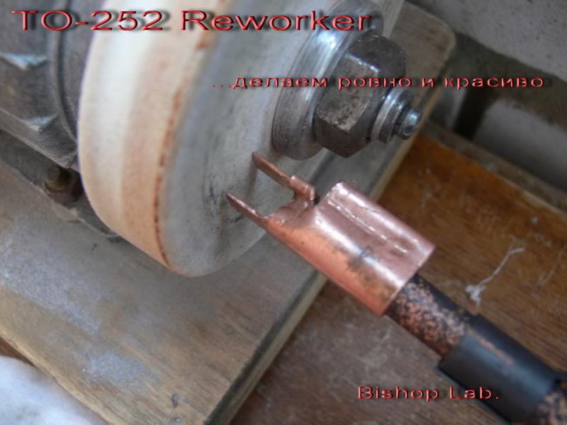

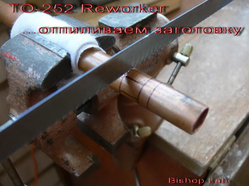

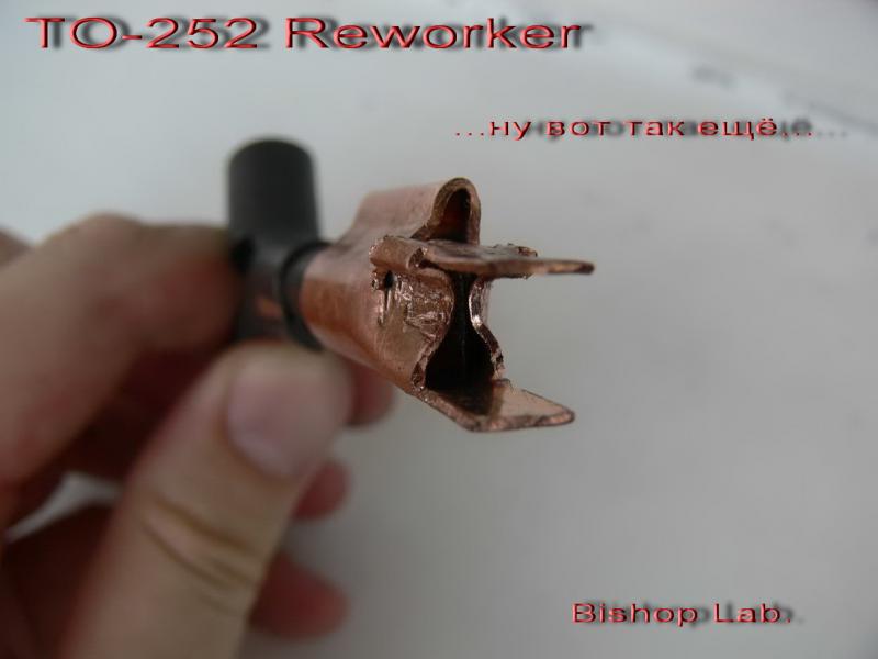

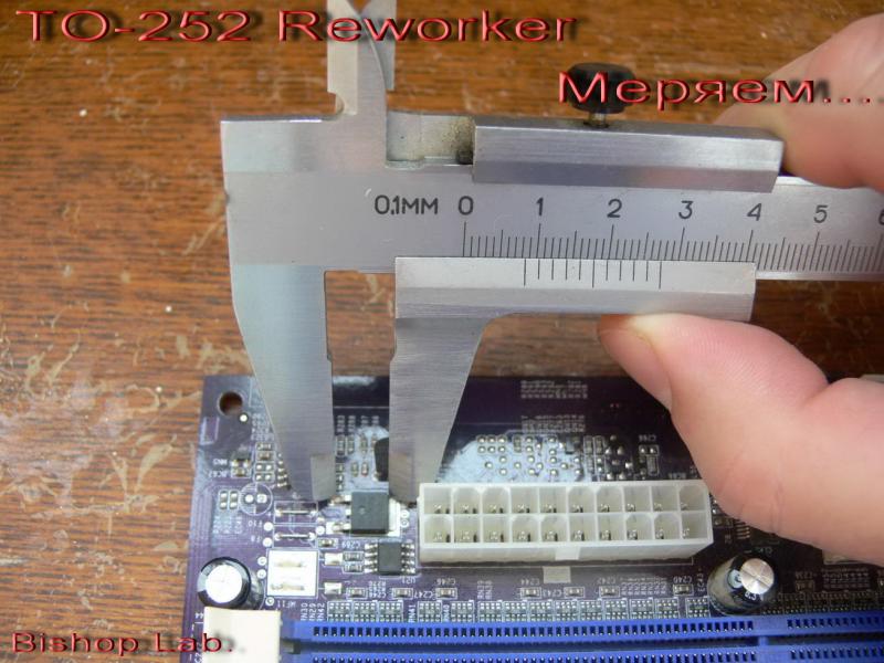

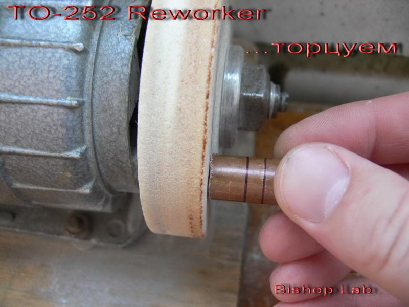

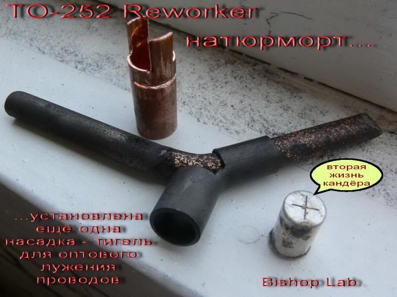

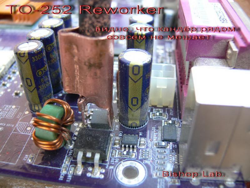

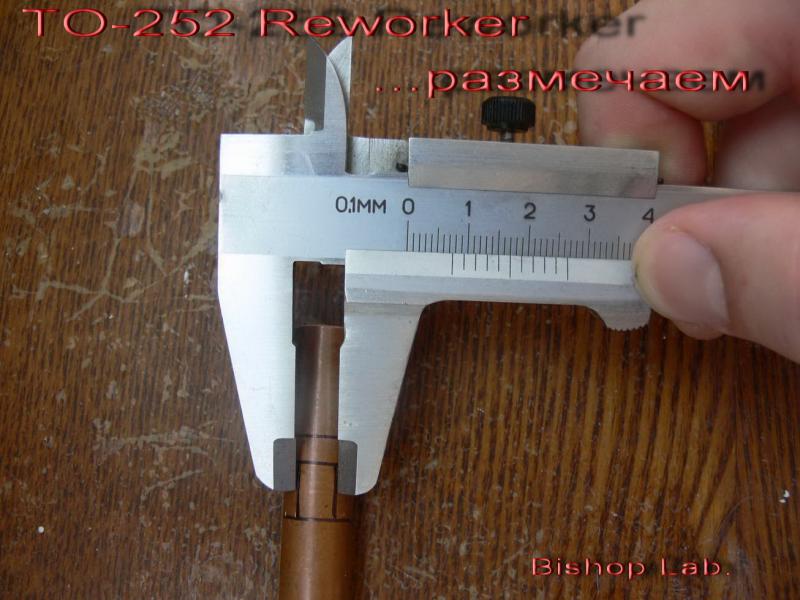

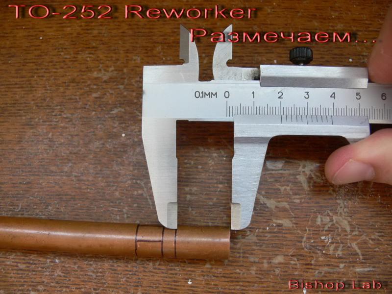

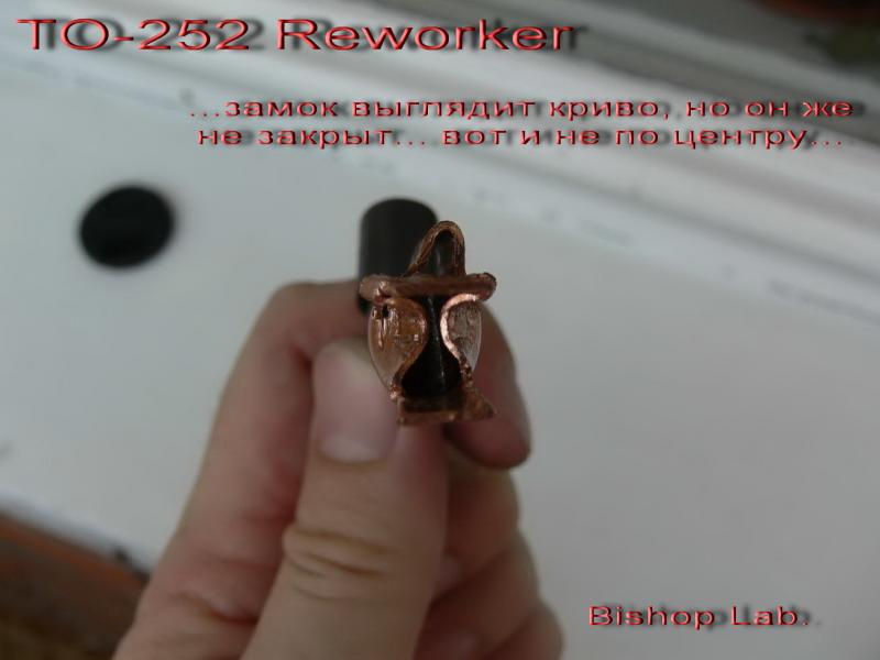

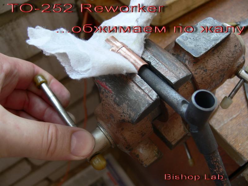

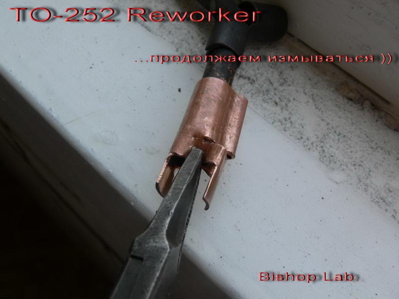

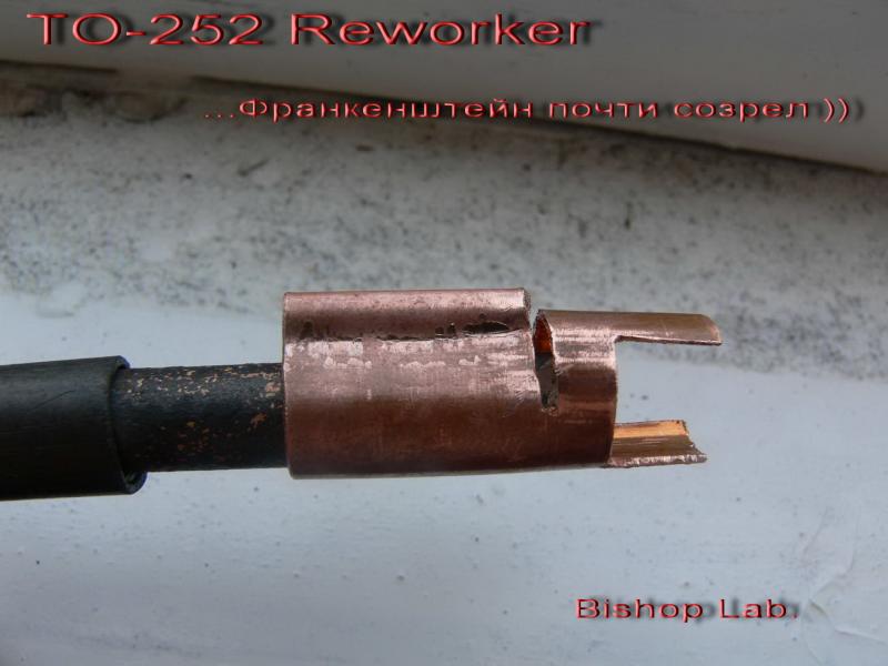

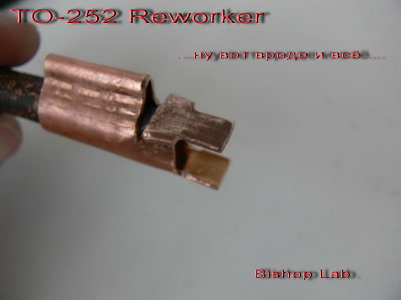

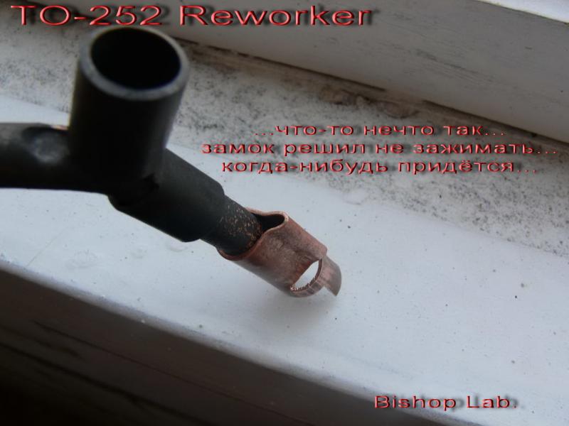

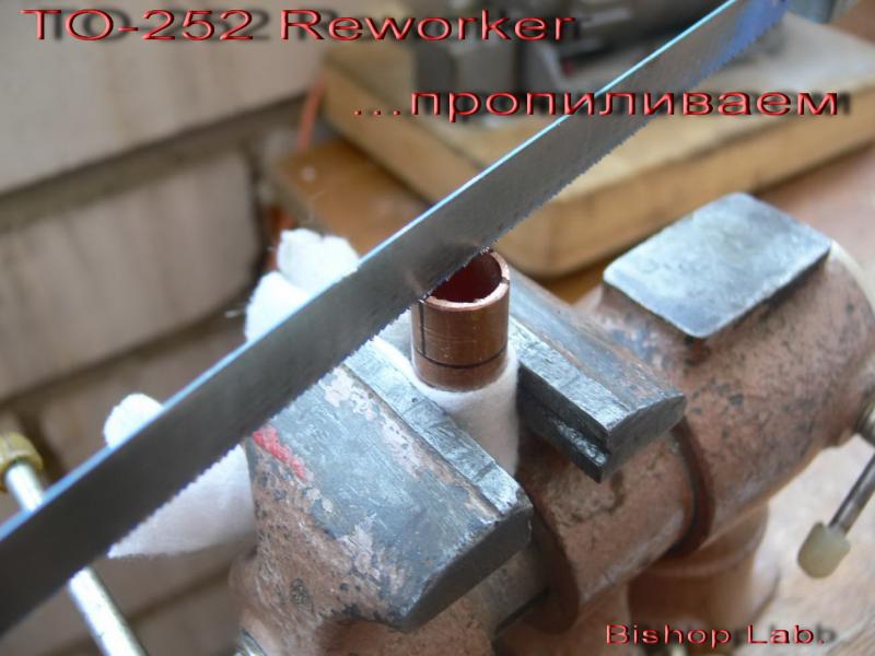

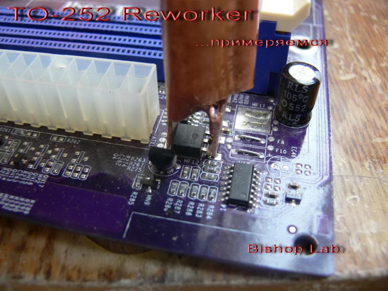

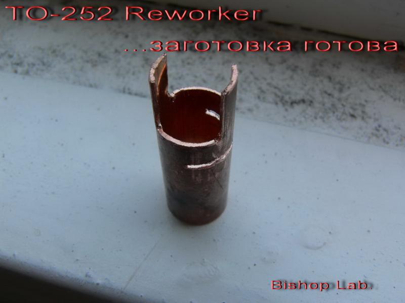

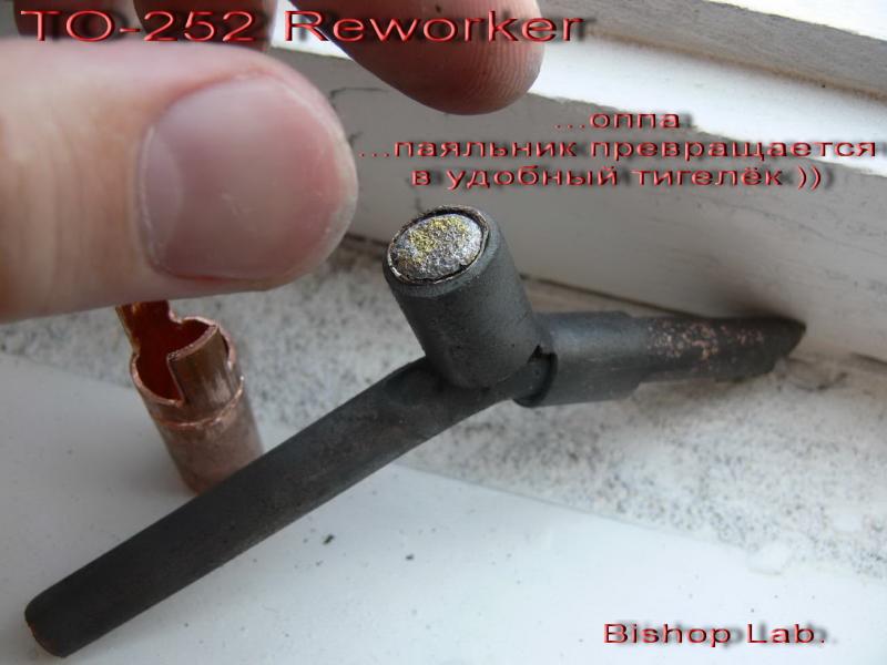

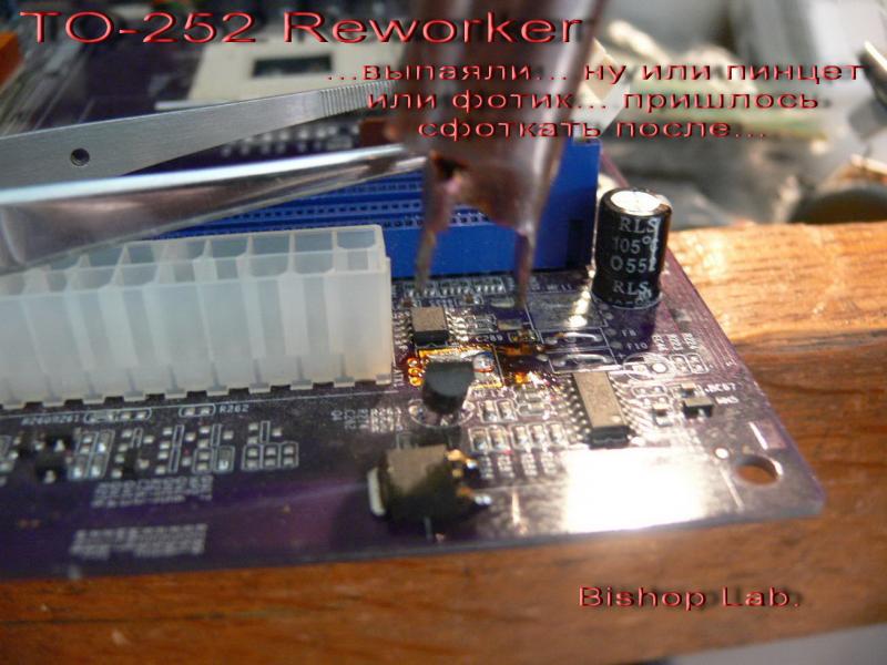

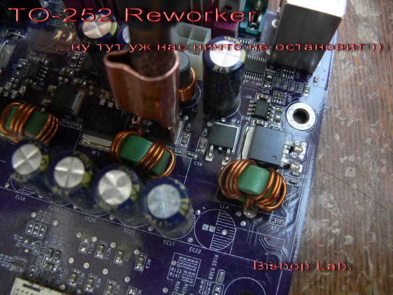

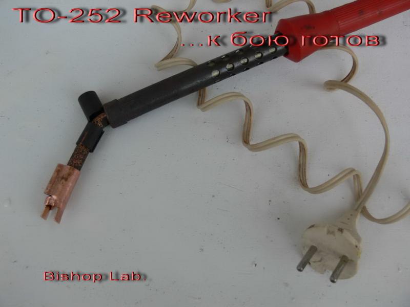

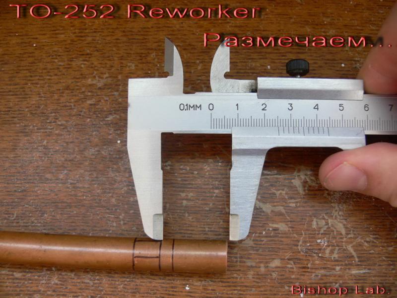

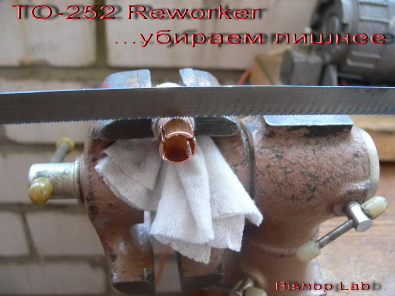

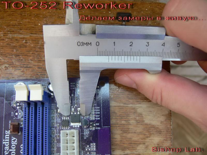

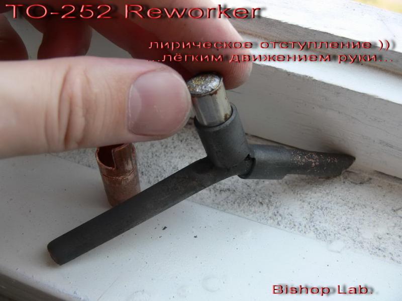

Как и обещал, выкладываю процесс изготовления насадки на паяльничек, для удобной замены транзисторов, упакованных в TO-252, ну и иже с ними, с такой же шириной корпуса... Назвалась она у меня жутким названием "TO-252 Reworker" /images/koloboks/d.gif
Пояснения тут совсем не нужны, и так всё предельно ясно... но в картинках есть "непутёвые заметочки" /images/koloboks/mail1.gif
Стыдно признаться, но до сих пор не разобрался как вставить картинку в текст, чтоб сразу показывалась, поэтому опять всё списком... Ну, зато сэкономлю траффик лимитчикам /images/koloboks/d.gif

15 лет 8 месяцев назад
...эта насадка несколько иначе сделана, чем старая... Изменил крепление экспромптом... И, в принципе, неплохой пример использования более широкой трубки... Замочек решено не загибать на место... так полегче снимать насадку... его в любое время можно дозагнуть на место...

Интересно, а как подлезть пинцетом скажем между AGP слотом и PCI у маман ну например GA-8GEM667????
В остальных случаях способ действительно хорош, посему ставлю жирный +
....пинцеты бывают разззные... синие желтые крассные )))
Между слотами этот франкенштейн нормально себя чувствует )), есть пинцетик угловой... да ерунда это... нет пинцета-есть башка... чо-то придумает... смастерить захватик - дело ещё получаса, подобрать только из чего. Пока писал придумался "полуавтоматический" захват прямо на насадке смонтированный. В черновухе примерно так: используем "ноздри" насадки для закрепления упругой скобки, которая удерживает корпус транза внутри насадки. Для разведения скобы используем "канал" незакрытого замка, кусок керамической трубки заведён в скобу, пропущен тросик в "канал" от неё, на конце тросика кольцо от связки ключей для пальца... шо делать-понятно.. ))

А на практике.. попробуйте выпаять такой штукой мосфет с бессвинцовой мамки ;-)
65W достаточно чтобы прогреть такую большую площадь, просто паяльник придётся разогревать 10 минут

Пробовал старым сороковатником отпаивать, так его если 10 минут не разогревать, то только плату можно попалить а снять не получится, он вроде плавит краюшек, а всё не прогревает, но маман хорошо жарит, а вот если 10 минут прогревать, то отпаивает на ура, так что тут думаю тоже отпаяет, в общем нужен эксперимент, посему попросим дружно чтобы Bishop его провёл и результаты принёс в студию :)

Serzh, /images/koloboks/d.gif первый вариант этой штуковины был изготовлен в мохнатом году, когда не то что паяльной станции у меня небыло, а и про бессвинцовку ещё и не предполагали /images/koloboks/d.gif. Кстати он был выточен из медного прута и навёрнут резьбой на жало 45Вт паяльника )). Второй вариант, который давно уж растаял в кубометрах припоя )), был сделан из медной трубки с какого-то там трактора )). А вот когда наткнулся на кондиционерщиков... ммммм.... всяких обрезков набрал... /images/koloboks/dance3.gif
Щас времена насадок уж кончаются... есть инструменты более современные и универсальные... В какой-то теме тут посоветовал начинающему сделать такую шукень, попросил фотки... ну не стану ж я выкладывать огарок )) вот и была сделана эта насадочка...
Шо касается бессвинцовки, то думаю с преднагревом градусов до 100 она их снимет как и небыло )) Подвернётся случай - специально попробую снять без преднагрева и сфоткать, самому интересно )) Бессвинцовый припой (проволочку) она расплавляет как и обычный практически...
DarkProg, мощность паяльника тут не самое главное, ведь в цифрах мощности фактически мы видим теплоемкость жала. А тут стоит насадка, теплоёмкость которой раза в 3 -4 меньше... Ну сами посудите, шо паять жалом толщиной с палец, а шо двумя 1.5мм пластинками ))
Можно и 25Вт нагревателем раскочегарить толстое жало и легко шо-то распаять... недолго... насколько ёмкость жала позволит... слабая спиралька не успеет его нагревать просто... И в паяльник 100Вт если накрутить медную проволочку 3мм и паять ей, то получится уже как-бы 30-40Вт паяльничек... Так что в этом надо согласиться с Serzhем на все 100% - только экспериментально можно узнать что получится.

Для захвата посоветовал бы два упругих поводка, прикреплённых по бокам насадки. При установке приспособы они охватывали бы корпус транзистора по бокам через проёмы (на рисунке насадка условно не показана).
