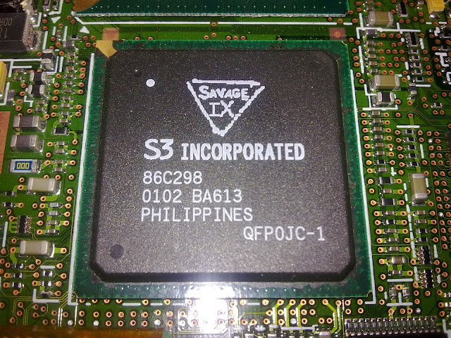

ibm thinkpad a22e(2655)
  • микросхема - чуть менее, чем 500 руб. Все
  • Опять теже симптомы. Сейчас просто виснет или отключается
  • Подложил по видео и чипсет медные пластины,
  • Очень похоже на проблемы с питанием vcore ,
  • сильно нагревается элемент L9(0R6NH-H121) и L4(946-J112). из первого
  • Попробуйте поприжимать различные микросхемы - в частности северный
  • Вот SMART smartctl 5.40 2010-03-16 r3077
  • >Значения атрибутов SMART винчестера огласите. Винты менял. Не помогло.
  • Выложил полную информацию о "железе"(hardinfo_report.html)
  • Значения атрибутов SMART винчестера огласите Видеочип какой? Возможно, он
