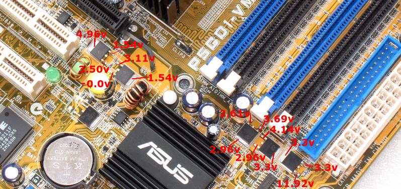

Прошу прощения......да надо больше отдыхать наверно. No Codes ---> Reset. залип. Reset - 3.34v, PWR_ON - 2.92v, питание DDR в норме. Напруга по ЮМ. прикрепил*
Прошу прощения...
