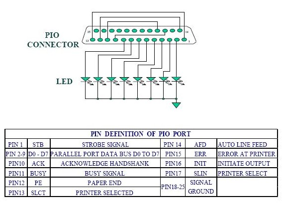

Принципиальная схема POST Card LPT будет работать с этой материнкой?
ECS K7VTA3 VER 6.0 - Материнка включается но не стартует

нет, такая POST-карта работать не будет.

если я не ошибаюсь, то данная плата
