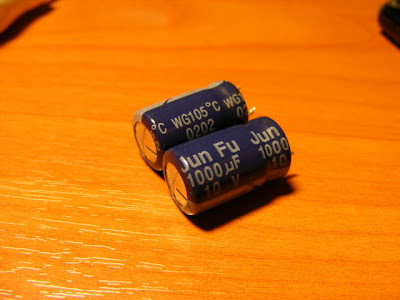

Вот что извлек:
Вот тут названия нет, только эмблема:
А установил Jamicon и CapXon

Первая проверка - полет нормальный! Замена: конденсаторы БП, конденсаторы
поменяйте хотя бы все что больше 1000 Мф
как причем? вынимать большой конденсатор... и ставить в свободные
и поменять те, которые на первой фотке внизу
Эх... поменял, называется! На 3 мм повыше -

Вы ошибаетесь.. Эти емкости стоят в питании CPU,
Добрался до платы. Вот они - 9 штук...
Как блок себя ведет без нагрузки? проверьте полярность конденсаторов

Маркировку спрашивал... Это важно. В двух словах основное

UAM, вы отгадали, на материнке целая батарея вздувшихся
Значит, и на материнке вздулись конденсаторы. Вентилятор не
