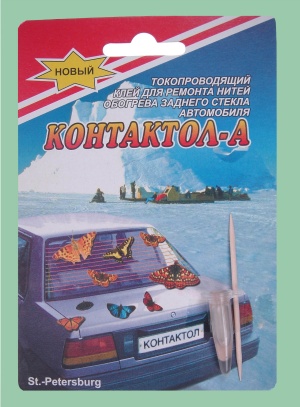

Клавиатуры залитые сладкой жидкостью тут же отправляются в тазик с теплой водой на час-два. После отлёжки в тазике вытаскиваю и кладу её на тёплую батарею. После просушки обязательно фотографирую саму клавиатуру, чтобы потом не потратить время на поиски "А это где было?" Если замок видно с обратной стороны клавиатуры, то снимаю клавишы вместе с замком. Повторно клавиши уже не мою. Слои расслаиваю не торопясь, очень аккуратно. Протираю пленки салфетками пропитанными изопропиловым спиртом. Для восстановления дорожек пользуюсь токопроводным клеем "Контактол-А". Стоит он у нас в Уфе 90р. По виду состоит из двух компонентов токопроводящей серебряной пыли и самого клея. Для нанесения оного использую деревянную зубочистку. В жидком виде сопротивление порядка 120-200Ом, после высыхания клея сопротивление становиться близким к нулю. Сохнет он от 30 до 90 минут. Затем самое сложное для меня. Долгий процесс сборки.
