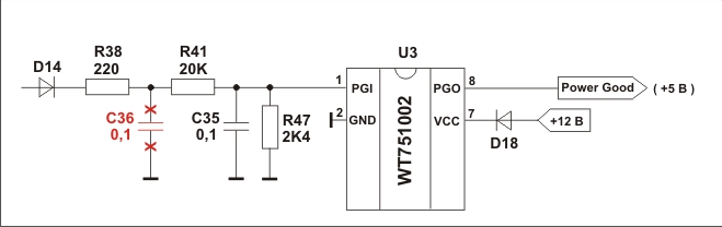

Действительно, был неисправен конденсатор в обвязке супервизора
Был у меня такой же случай с БП этой серии.
Обнаружил "потёкший" керамический кондёр в обвязке супервизора.
После замены всё пошлО.
Действительно, был неисправен конденсатор в обвязке супервизора (С36):
Когда его отрываешь - PG на выходе 8 по-прежнему нет, а вот когда подтыкаешь ему в параллель такой же кондёр - на выходе появляется PG = +5 В. Поменял этот кондёр, и всё заработало.
